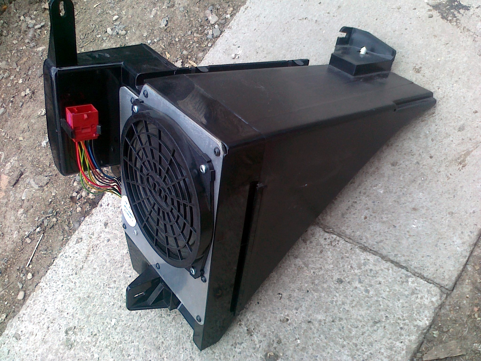

Am si eu o intrebare.... Daca poate cineva sa ma ajute in legatura cu subwoofer-ul original de fabrica daca cineva are unde este amplasat? In lateralul portbagasjului sau in spate pe placa de sub luneta si daca cineva stie sa imi spuna care ar fi codul de fabrica si pe ce unitati se potriveste. Multumesc
Modificat de mihai_mox
Nu exista subwoofer original de fabrica.
Nu exista pe B5.5. Gasesti doar pe Audi.
Ceva in genul asta si se afla in aripa spate, in spatele pasajului rotii.
post-8441-0-62609700-1303657757_thumb.jp
Si tot de audi mai este si cel care se afla pe placa de sub luneta. Acela m-ar interesa. Dar acum exista intrebarea daca cumva unitatea audio de fabrica este preechipata pentru subwoofer.
Isi ia semnal din iesirile audio de putere ale HU-ului. Deci da.
Multumesc pt raspuns si promtitudine. O zi buna

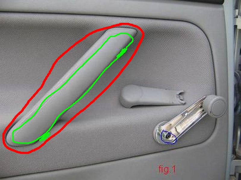

Imi poate spune si mie cineva daca se poate da jos manerul incercuit cu rosu dupa ce se da jos acea parte incercuita cu verde? Sper ca s-a inteles ceea ce doresc si imi cer scuze daca nu am postat unde trebuie. Am vrut sa postez la inlocuire dofuzoare dar topicul este blocat. :) O zi buna
