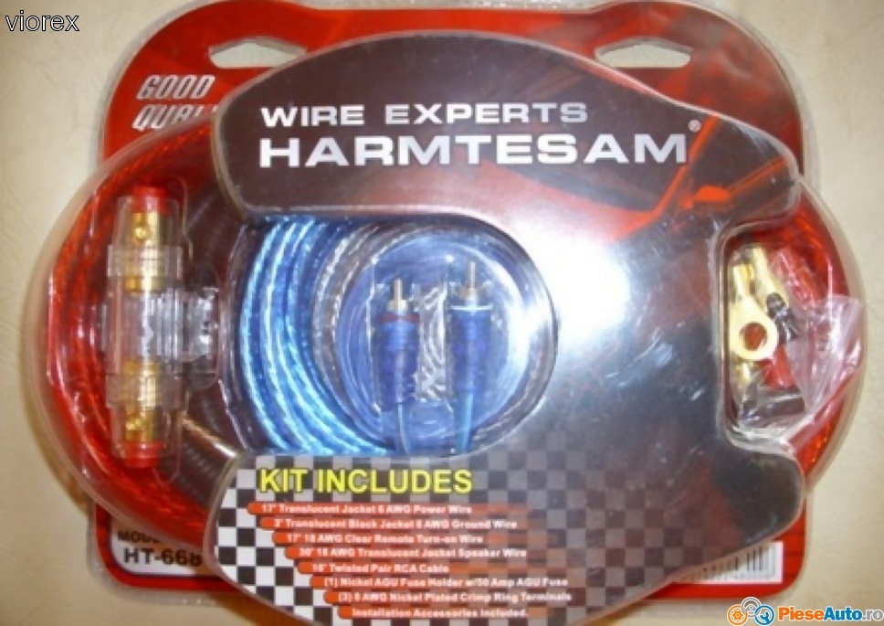

vreau sa instalez un subwoffer si nu stiu pe unde pot sa bag ;+'pina in portbagaj si ce fir trebuie.am o statie;fast furios'originala de 400 w pe canal si cred ca trebuie fir gros pentru plus.
Laurentiu Utiu
Sunt kituri speciale de cumparat pentru asa ceva. Cred ca se numeste "kit cabluri amplificator auto" e aproximativ 100 lei.Acolo ai tot ce-ti trebuie,cabluri,mufe,sigurante pana in spate in portbagaj.
Ceva de genul:
