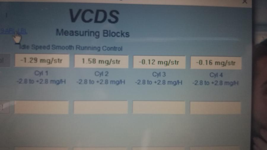

Totuși știe careva pași pt demontare injectorului 4 la mine vag.ul arata 3.50 :(
Plus ca motorul merge rău la relanti,puțin trepidează
vlahdacoroman
Cel de la nr 2,iar numarul 1 incearca sa-l compenseze.
Dar ca sa verifici il muti  la 3 si vedem daca are aceleasi valori.
Daca va avea aceleasi valori atunci sigur e dus.

Iau altu nu stau sa invart injectoare
