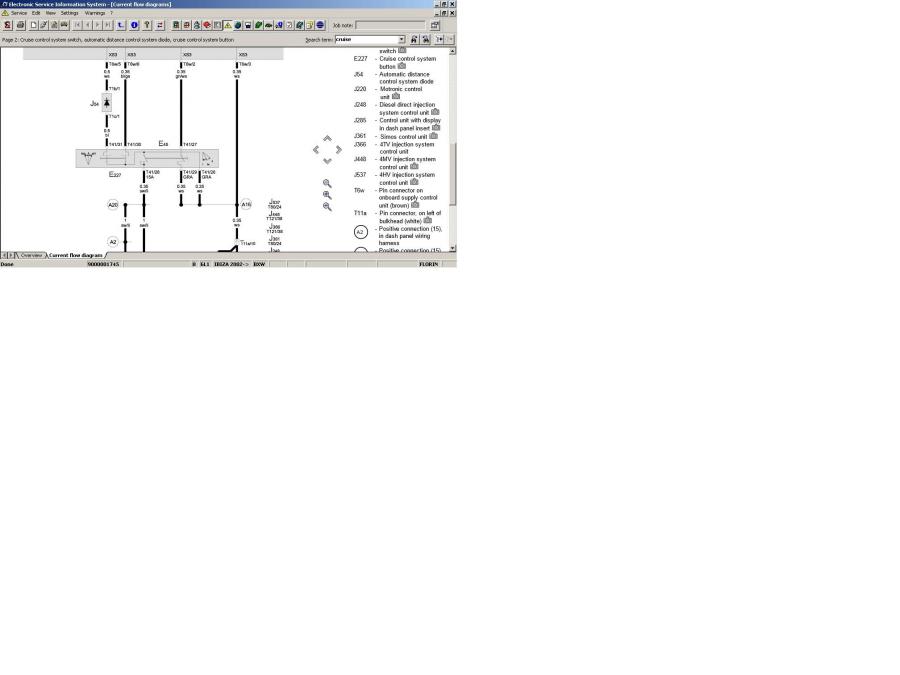

pe schemele din elsa, mai apare o dioda, cu anodul la maneta pe primul fir descris de tine, iar la ecu eu vad mufa cu 80 pini, nu cu 52 cum spui tu.

In al doilea rand, zici ca ai verificat tot .... M-am uitat acum pe diagrame... cu seriozitate....daca nu ai pus dioda, nu va merge. Daca ai montat-o invers - nu va merge.
La ECU are mufa cu 80 pini... daca daca ai legat la pin 24 ...de firul alb... e ok - e mai putin important daca nu ai numit-o corect.
p.s. - vezi dioda din diagrama  ? ai montat-o ?
Acea dioda nu am pus-o. Nici in cablajul original, nou, nu am gasit acea dioda.

cheama omul inapoi, pune dioda... dupa care trebuie sa functioneze.
ti-am atasat diagrama.

Montajul l-am facut cu ajutorul unui profesionist (real, nu inchipuit, sau sa se creada singur asa), care mi-a spus ca nu este asa importanta dioba si nu am mai pus-o.
Daca intradevar este obligatorie, am sa adaug si dioda in circuit.
nu, problema e sa intrebi, astepti, incerci = respect pentru cei care care se dedica acestui forum. Daca asta ai inteles, e bine si te vom ajuta si pe viitor.
Din pacate.... profesionist sigur nu este... daca apare dioda in diagrama si el zice ca nu trebuie... il bate pe fabricant.
Deci, puneti dioda.... si cam atat - OBLIGATORIU dioda.

Da, am vazut-o inca de ieri cand am primit cam aceeasi poza din Autodata (sau Elsa, nu mai stiu ce foloseste respectivul) :)

A fost montata si dioda, insa in continuare nu se activeaza.
Imi mai puteti da un sfat?
