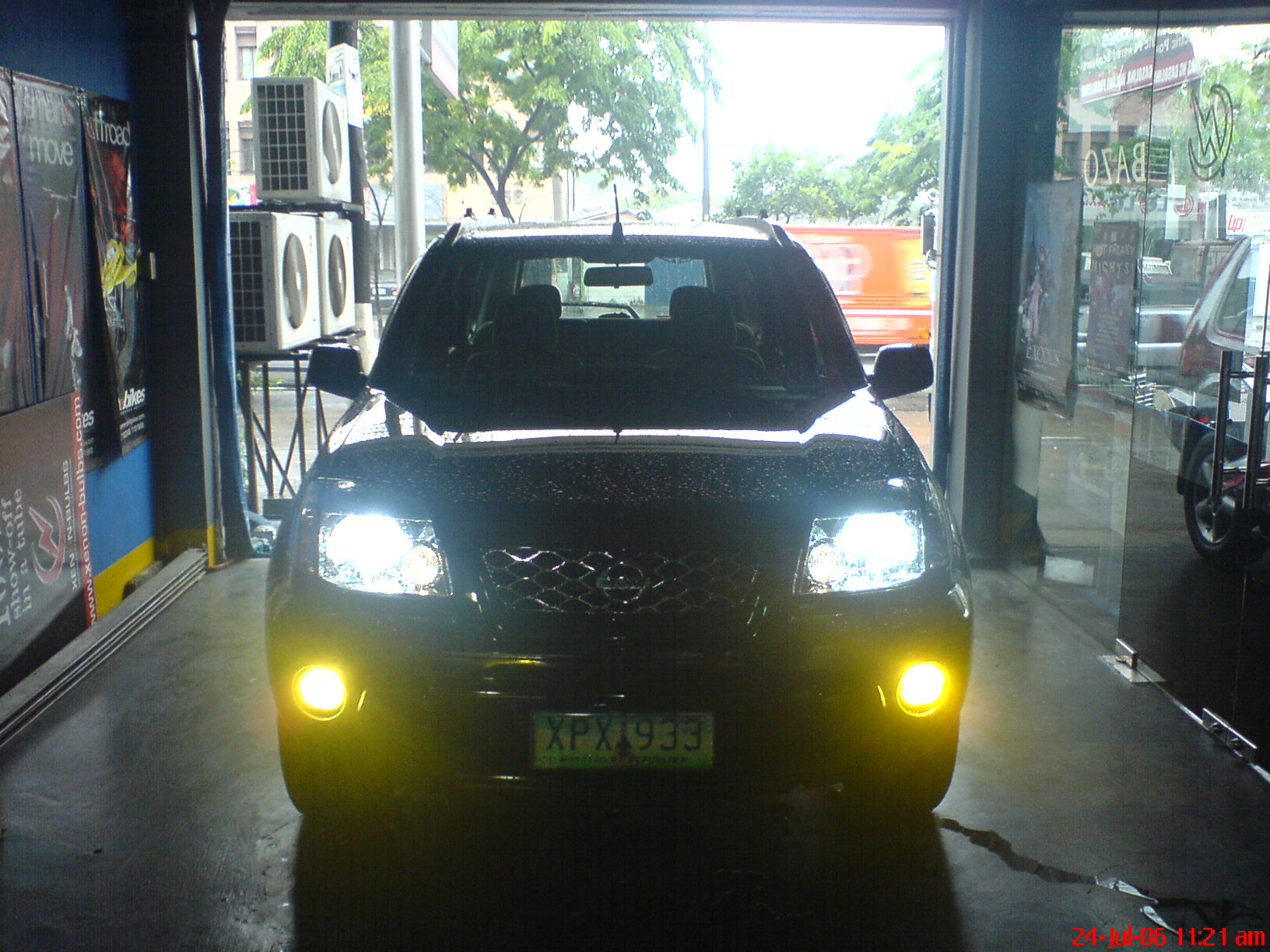

Tinand cont ca nu folosesc proiectoarele decat pe timp de ceata, ce parere aveti despre cele de 3000k?
Lumina galbena, am inteles ca ar fi cea mai buna pt ceata.
Am atasat si o poza luata de pe net.
Modificat de Garcea
Da e corect. Cea mai buna lumina pentru ceata e cea galbena, desi "moda" e sa pui xenoane. Eu am xenon pe scurta si pe lunga, si niciodata cand e ceata nu trebuie sa dai lunga, pentru ca se reflecta in norul de ceata si nu vezi nimic.
Pe ceata se merge cu scurta si proiectoare, care eu zic ca sunt ok sa fie halogen pentru ca sunt mai galbene. Si sunt sigur ca cele pe care le-ai vazut tu sunt foarte bune pentru ceata.
Ideea e ca sa vezi mai bine in ceata e bine sa ai lumina colorata. Ochiul e cel mai sensibil la verde si galben. De aceea se foloseste galben
Modificat de vladpo
Ma refeream tot la xenon dar de 3000k, exact ca in poza de mai sus.
