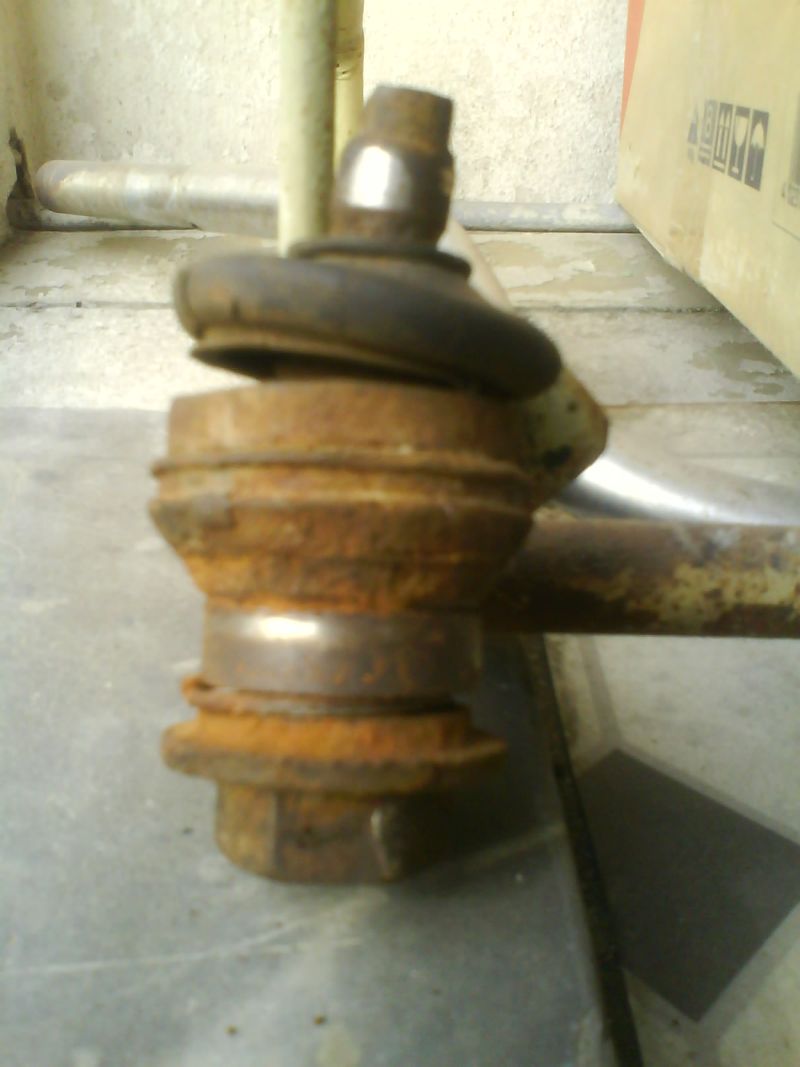

am o mare mare problema. vreau sa comand toti pivotii sa ii schimb, dar pivotul inferior nu il gasesc in nici un catalog. m-am uitat si pe hoffmann, si in calaloagele BBT (lexxus) si JPGroup (Volksman) si pivotii care zic ei ca ar fi de 1303 nu seamana deloc. atasez poze cu ce am eu. singurul care aducea era unu de typ3, dar nu avea filet jos. nu inteleg nimic. ce trebuie sa comand????

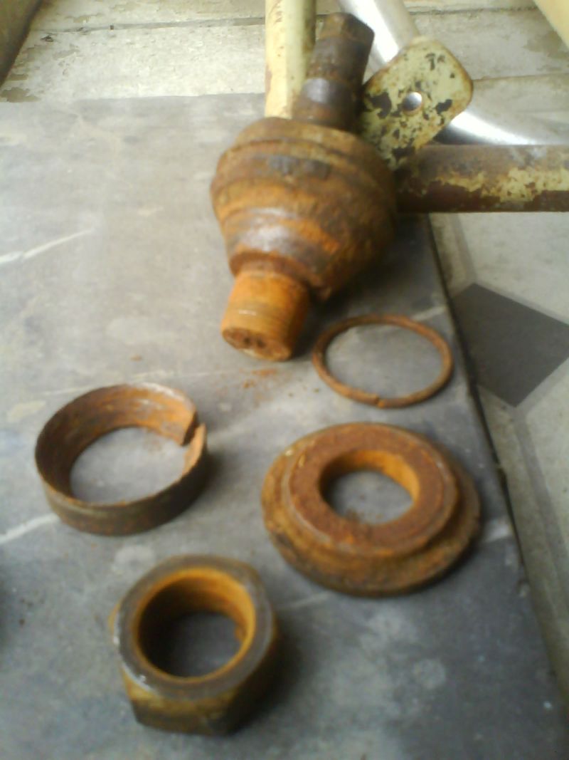

pai problema e ca nu e ca nici unu. ca primul, ala care se prinde cu 3 suruburi, sigur nu e. seamana cu al doilea, doar ca la mine, in partea inferioara e altfel, e cu un fel de saiba conica si piulita.... trimit mail cu pozele te rog sa le atasezi tu. scuze pentru calitate, sunt facute cu telefonul.
din cele de mai sus ar rezulta ca cei doi pivoti NU sunt identici, cel din poza mai mica pare a fi apropiat de original, celalalt... sa fiu in locul tau as inspecta cu atentie ce piese am in suspensie - nu cumva cel din prima poza a fost pe partea lovita? ma gandesc sa nu ai cumva vreo "ciobaneala" a proprietarului anterior, sa difere chiar ansamblurile port amortizor unul de celalalt sau cel putin partea inferioara

cele doua poze sunt cu acelasi pivot, una cu toate saibele puse, cealalta cu ele desfacute. asa arata ambii pivoti acnd e "montat" cu saibe, aduce cu cel din poza pusa de lexxus si cel din poza de jos pusa de mike... nu inteleg nimic. o sa caut sa vad si cum se monteaza pivotii astia ca nu ma prind (prin presare de jos in sus?)
asaaaa. m-am mai documentat eu si ce sa vezi? ala e chiar pivot de typ3. posesorii de typ 3, care aveti, va rog postati niste poze cu bratul inferior si cu prinderea pivotului, sa vad si eu daca seamana bratul cu cel de 1303, sa imi dau seama daca sunt obligat sa pun pivoti tot de typ 3 sau pot reveni la original. nu gasesc nicaieri poze cu asa ceva. va rog.
Mda chiar pare a fi de typ 3. In una din poze apare o piesa intermediara ce pare din alt film si pivotul pare un pic "prelucrat". Poate e doar o iluzie din cauza ruginii. Am sa incerc sa fac o poza la un brat de typ 3 in zilele urmatoare.Cam asa arata pivotii de typ 3....
Bratul de 1303 nu seamana cu ala de tip 3 pentru ca suspensia e total diferita. Mai bine roaga lumea cu 1303 model post '74 sa pozeze bratul de 1303 ca sa vezi cum pori reveni la orijinal.
roaga-te sa mai fie in firea ei bascula inferioara, la partea de nuturi, ca sa mai poti pune un pivot original, daca nu...
multumesc de informatii, m-am lamurit. in ambele parti aveam pivoti de typ 3. bascula nu cred ca este modificata, nu se vede nimic de felul asta, deci ar trebui sa se potriveasca pivotii originali de 1303. sper sa fie asa...
Piesa intermediara este un fel de saiba conica, care sa faca din conul pivotului un cilindru, sa se potriveasca in bascula. si mai e o saiba cu doua grosimi care era stransa de piulita (intre piulita si saiba conica) si partea cu diametru mai mic intra in bascula.
