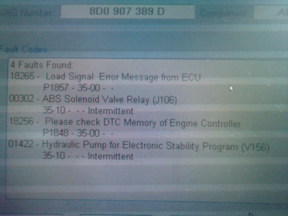

post-25511-0-32745800-1329578257_thumb.jpost-25511-0-59514100-1329578217_thumb.j Acestea sunt pozele cu defectele.Una este iainte de stergere,si cealalta dupa stergere.In prima poza nu pot fi sterse erorile .Este poza facuta dupa stergerea erorilor! Modificat de MARINJUVETE
Si erorile de pe motor care sunt? Ca in prima poza, asta spune, sa verifici erorile de pe ECU.
Pai astea sunt cele care au ramas.A mai incercat sa stearga din ele ,dar nu a mai mers sa fie sterse.Deci nu stiu ce as mai putea face .Cand na dau putin la ea ,apare mesajul ,,abs Fehler''.
Si care erau erorile de pe Engine inainte de a le sterge? problema ta este la motor, nu la ABS.
Da .Cred ca da.Trebuie sa merg la cineva care stie cu vag-com.Am auzit ca este bamse in Craiova,dar nu am nr. lui de telefon.
