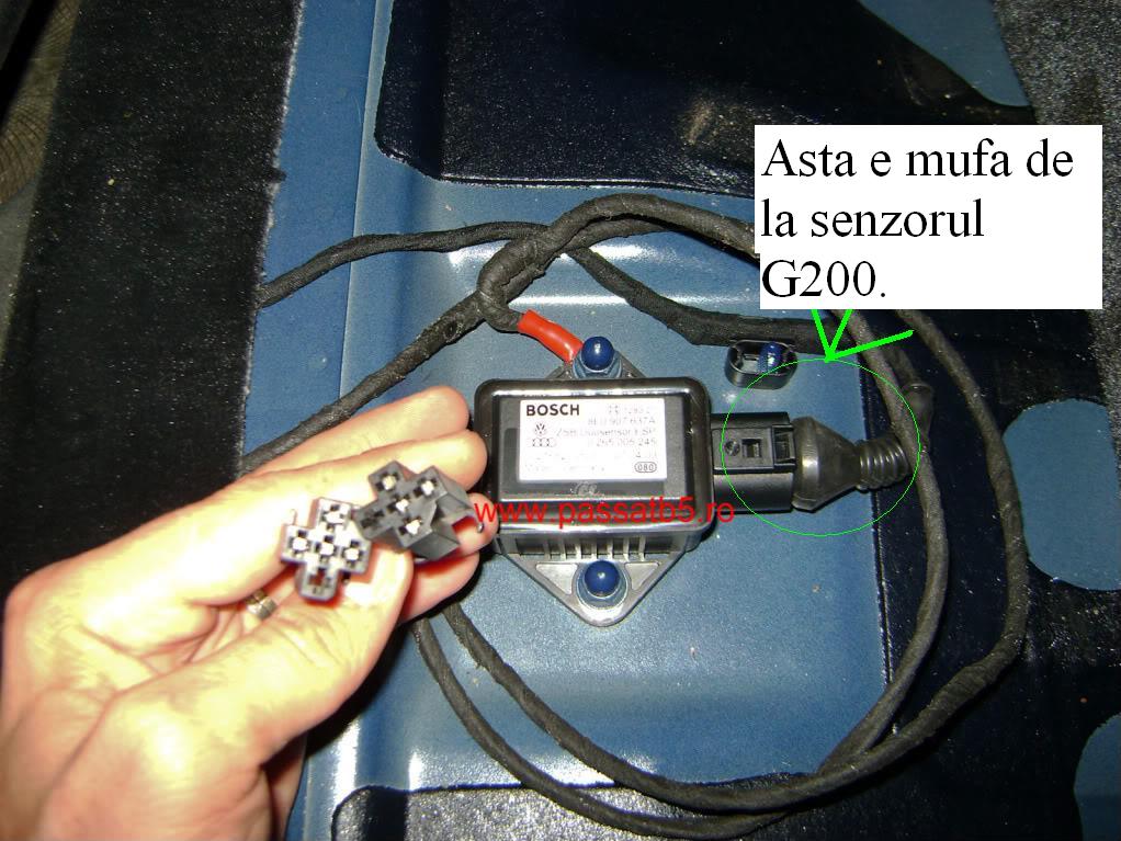

Aproape tot timpul cand se aseaza cineva pe bancheta din spate se aprinde esp-ul, cine stie mai exact unde se repara senzorul acela G200 parca?
Scoate mufa si da un jet cu spray de contacte electrice.
G200 de la passat in ca nu am desfacut si nu am auzit sa fie reparat. La g4 e altceva.
Sigur e ceva contact... cand se aseaza cineva in spate se aprinde, in rest nu am probleme cu el. Daca opresc motorul si il repornesc nu se mai aprinde, desi persoana e tot in spate pe bancheta.

Am gasit si o poza cu mufa de la senzorul G200 care se afla sub bancheta spate.
post-8363-0-21875500-1304669042_thumb.jp
mi-e mi se misca mufa de esp cand se punea cineva pe bancheta din spate.Am legat mufa cu colier care legi capacele la roti si nu mai am nici o problema cu ESP de atunci
Asa planuiesc sa fac si eu, cei de la reprezenanta vw (AutoTop) zic sa schimb senzorul, am zis ca sa ma lase in pace cu aburelile lor, cica se face presiune pe senzor cand se aseaza cineva pe bancheta din spate si de aceea imi apare ESP in bord.

Nici eu nu am mai avut probleme cu G200 de cand am desfacut mufa am dato cu spray de contacte si am montato inapoi. Poate sa stea oricine pe bancheta din spate ca nu sunt probleme.

Verifica mufa senzorului - sub bancheta spate.
ma gandesc ca daca ar fi un contact imperfect nu ar functiona deloc sper sa pot rabata sau ridica canapeaua pana acum am desfacut doar partea de sus nu stiu cum sa ii zic spatarele...
