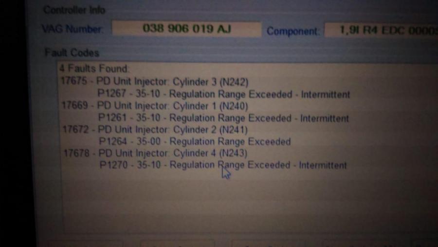

ESP-ul se poate aprinde si in cazul unei probleme de injector PD, (mufa care nu face contact...sau mai rau)
Este un martor care se aprinde din cauze multiple nu numai din cauza unui ...pivot.
Uneori vag-ul nu raporteaza corect aceste erori. Nu acelasi lucru se poate spune despre VAS.
Nu am observat modificari in functionarea motorului cand becul ESP este aprins, deci treaba cu injectorul pica. Acu de cateva zile nu s-a mai aprins.
