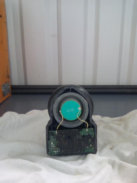

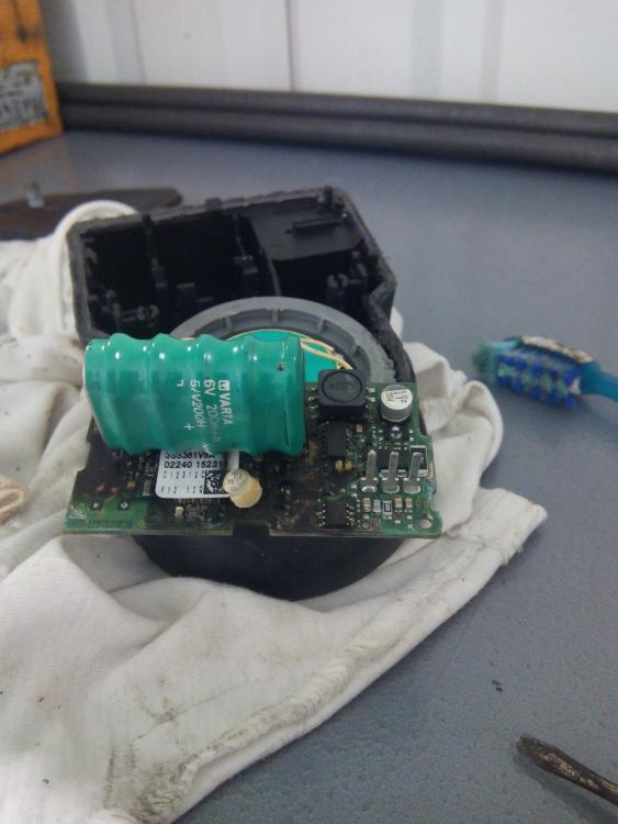

BAteria este in goarna, nu prea vad cum poti sa o schimbi decat cu tot cu goarna deoarece este capsulata. se afla sub aripa dreapta , mai in spre lonjeron/.
din diverse motive, cunoscute numai de ea, nici goarna mea de la alarma nu mai merge (alarma din fabrica, cu controlul habitaclului); ma gandesc sa o desfac intr-un fel, sa vad ce are prin ea - intrebarea mea este: merge si alt fel de goarna sau numai acest model ??
Aceeasi alarma o am si eu, am patit si eu la fel :-). Poti cauta dupa codul ei si o gasesti pe ebay.de la second pe la 50 de euro. Eu am preferat sa o iau de la Brady, am platit pe sirena + montat 580 sau 680 ron, imi scapa cifra exacta acum, au trecut vreo 6 luni de la intamplare. Se pare ca este o problema cunoscuta, asta e...
si merge "dezvirginata" aceasta goarna in vreun fel ?? taiata, gaurita, despicata ... orice, numai sa poata fi facuta operationala ??
Merge o altfel de goarna pusa in locul ei ?? Ma gandesc la un claxon simplu, de exemplu, conectat cu niste "papuci" la niste eventuale fire gasite cu semnal pe ele ...
Daca o desfcai, o sa intre apa in ea dupa aia. Si posibil ca acidul din acumulatori sa fi corodat placuta cu circuite din goarna. Nu merge pus un claxon normal.

Va salut, asta iarna alarma mea OEM a luat-o razna! Incepea sa tiuie si avariile se aprindeau de nebuna. Exista o posibilitate ca sa veric ce senzor a luat-o razna? Masina are maxidot si cand o incuiam nu "vedea" nici o usa deschisa...Am si un videoclip cum face aici
PS:
@Shymano cam asa arata dupa ce a curs acidul din baterie!! Eu am taiat-o cu o panza de bomfaier un pic de chin dar se poate.
