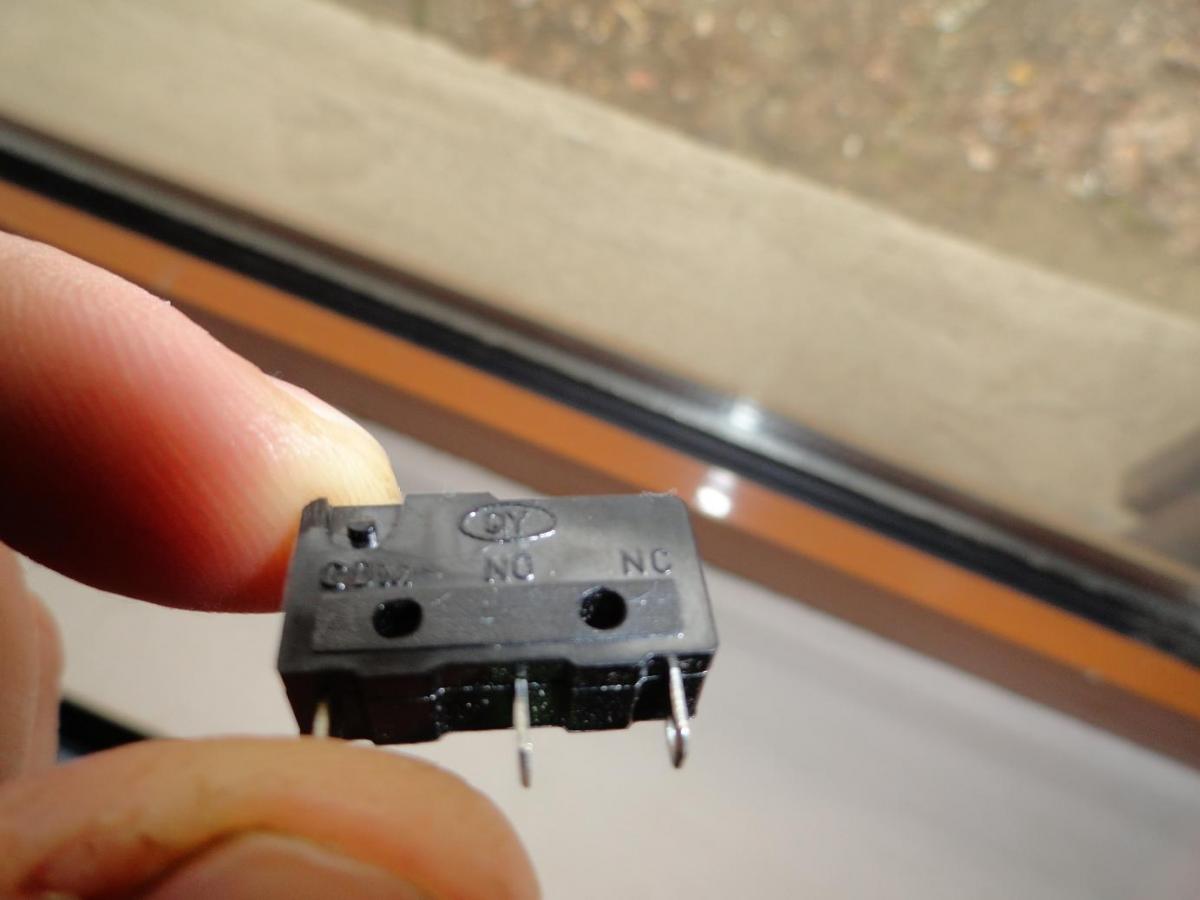

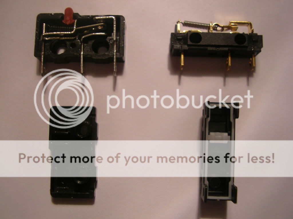

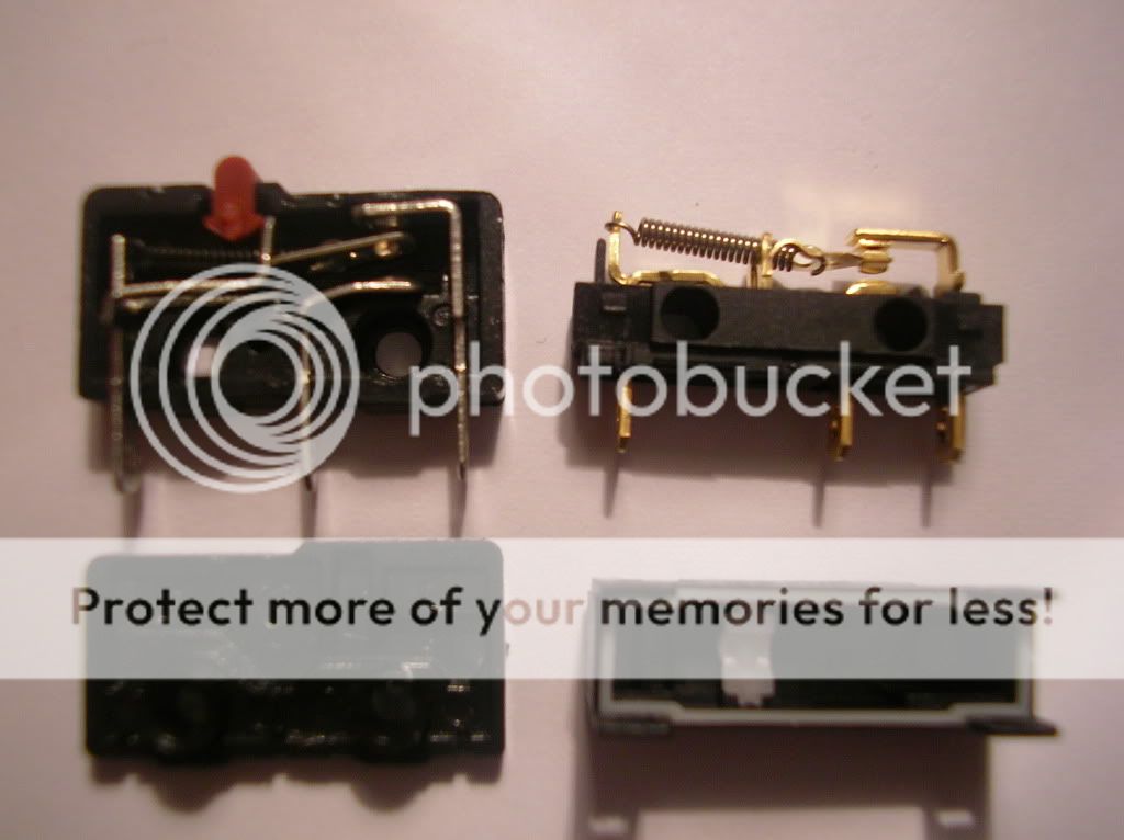

Va salut! Eu am gasit asa ceva la mine in oras, a mai folosit cineva ceva asemanator?
Credeti ca ar fi bun?

Cred ca e la fel de prastie ca cel cumparat de mine. Nici la acesta nu cred ca se desface capacelul
acum, de folosit sigur au folosit.... cat e de bun ? eu nu as pune asa ceva la yale... de ce ? se strica ele cele originale, dar chinzaria asta....

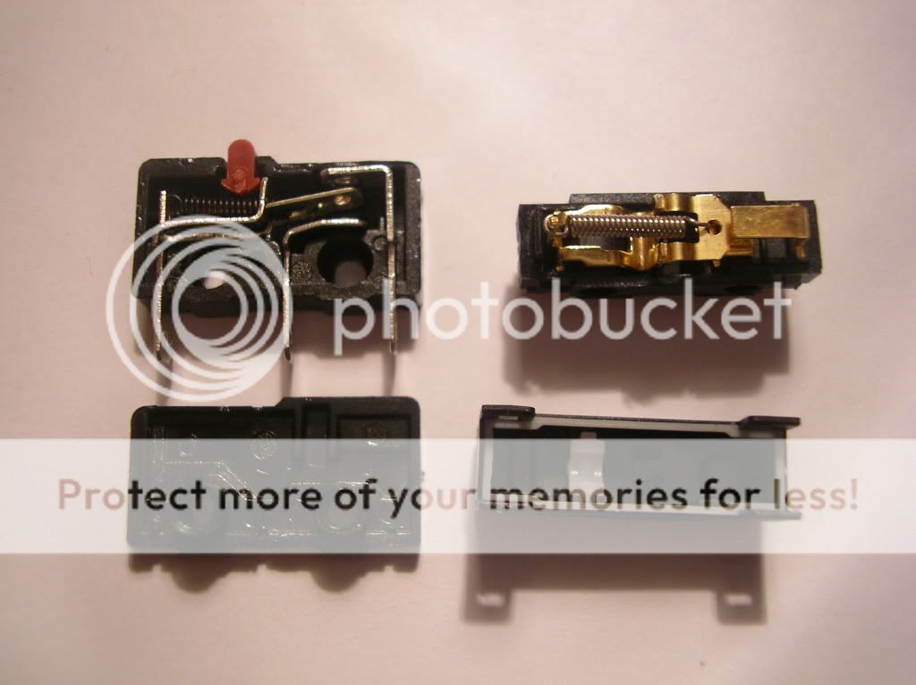

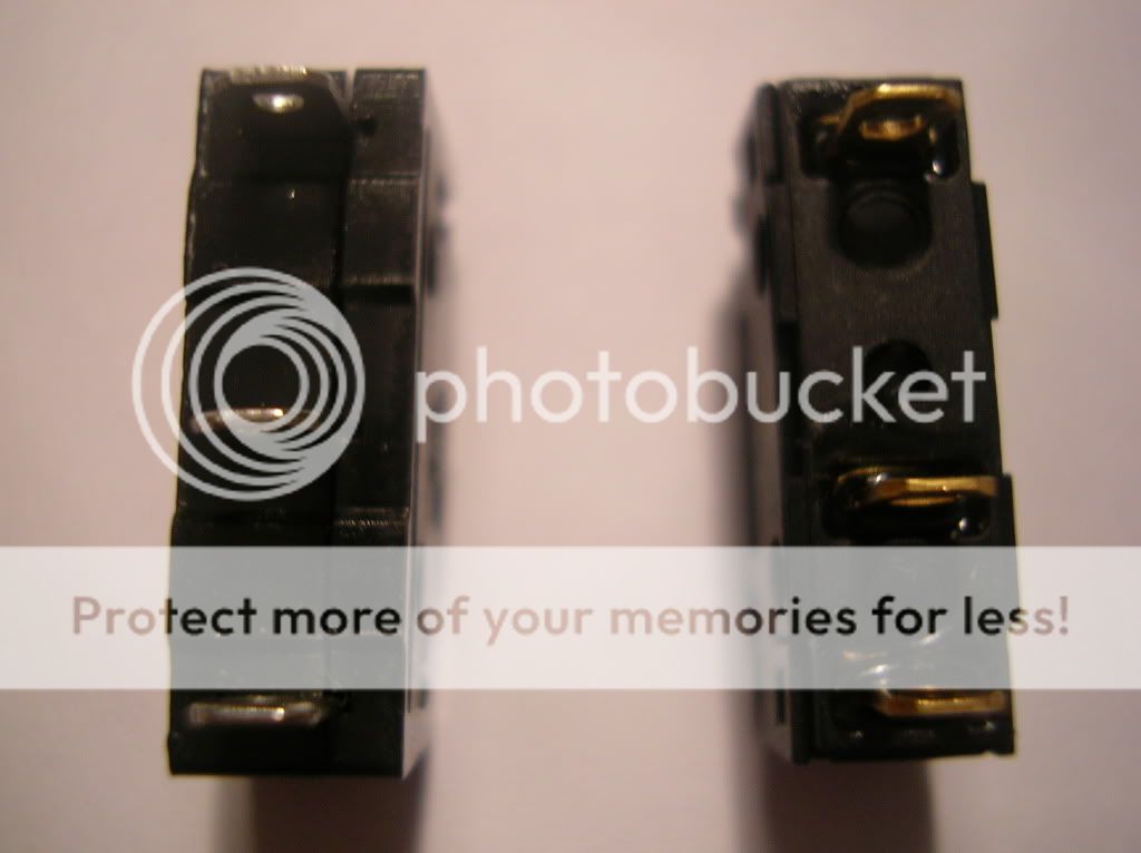

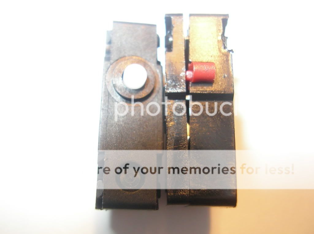

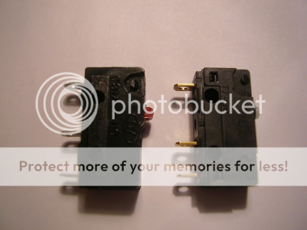

daca vrei sa vezi diferentele dintre ele - cel original si ce ai cumparat tu - cauti niste poze incarcate de mine - in care am comparat cele doua switch-uri - desfacute.... nu au nicio legatura - din punct de vedere al calitatii.
E mai bun fata de saia deoarece are acel tamburus mai mare si mai rezistent la actionare. Si in asta si in celalalt saia fara garnitura o sa intre apa, dar protejat cu vaselina sau cu wd40 o sa functioneze. Asta, niciodata nu o sa taie cauciucul de pe limba de actionare si nu se departyeaza de suport sa calce limba pe alaturi. Succes.
da, e mai bun..... se vede si din poze. Acum, asta ai cumparat... tu decizi - dar sa fie mai bun ca Saia,  montat de fabrica pe masina, eu nu pot spune.
DAca tot zici de OEM, pune poze cu SAIA cel de pe masina, nu alea din comert.

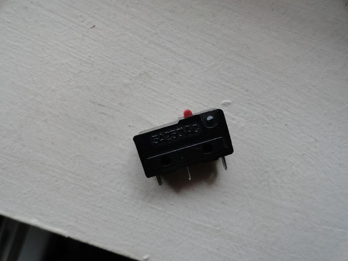

Exista si ca cel original al TME http://www.tme.eu/ro/details/v4nst7ul/microcomut-cu-lama-cu-mont-prin-apas/saia-burgess/# care are protectie de cauciuc. Tot la fel de bine exista si varianta ca cea negata de Florin dar facauta de firma "mama" XCG3Z1
