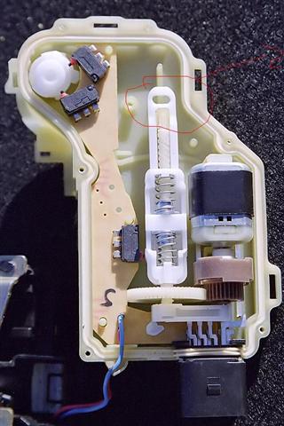

nu este switch-ul ca cel de la broastele portierelor. este intr-adevar identic ca si dimensiuni cu cel din INTERIORUL broastei, dar difera prin faptul ca acesta are lamela, nu are doua picioruse de fixare pe placa, iar pinii sunt drepti, nu curbati
post-11532-0-69730500-1315465682_thumb.j
Si eu editam la post.....scuze.
Nu e ca cel de la usi.....si nici ca cel de portbagaj Passat Variant...e de limuzina. Un link util http://www.passatplu...er/kontakte.htm
In plus, pin-ul lui pare mai spre exteriorul switch-ului, decat cel OEM din usa.
Din pacate nu e la fel cu cel din broasca.

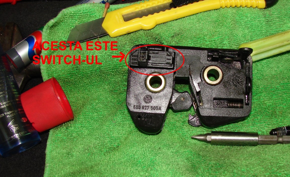

in alta ordine de ideei ,acum 5 minute am remarcat ca am dat ca tampitu 170 lei pe broasca de hayon pt ca se stricase switch si nu aveam lumina in potrbagaj la deschiderea lui.Am remarcat ca se gaseste si intrerupator separat de polo si ibiza care se potriveste perfect la g4.La vremea respectiva am incercat 4 modele de switch de prin casa si niciunul nu sa potrivit.Buna treaba ..mai lucrez si in domeniu.. :lol:
Esti sigur ca e la fel ? din ce stiu eu la G4 "switchul" e cu contacte alunecatoare si sunt 3 fire care intra in broasca, e separat pentru aprindere martor in bord si iluminare portbagaj.
in afara de alta boasca originala cu switch cu tot(cel cu contacte care culiseaza asa cum spune cristi) singura adaptare care se poate face, e ca in foto de mai jos, si e recomandat sa se foloseasca switch cu lamela( pentru bora variant, golf 4 hatchback/variant, passat variant, polo)
la sedan-uri se potriveste cel indicat de gabivvx in foto de mai sus

6X0947569 codul e si la ibiza si la polo si la fox.Am gasit codul respectiv azi si am cautat pe net si am gasit pozele postate.Se vede clar mufa in care intra cablajul de pe masina cu 3 pini.Am pus si o poza cu broasca de hayon fosta pe masina mea.Costul switch in jur de 12 euro pe original.Ce ziceti...e treaba sau nu???
daca ati remarcat piciorusele de plastil ale switch raman intacte si la montare si la demontare,pe cand la golf sunt ambutisate pe broasca.Banuiesc ca asta e si cauza pt care la golf nu iti vine ca piesa de schimb.

La Passat b5 si B5.5 Variant, avem Helag 070.767.22.2. Parca si la Golf 4 e tot asa.... acum, trebuie comparate cele doua modele sa vedem ce diferente sunt.

m-am uitat si eu acum prin cutia cu maimutze, si am gasit cateva cu acelasi cod cu cel postat de florin si cateva fara cod, care sunt fie de la golf fie de golf/bora sau polo....sunt identice ca si dimensiune,deci sunt la fel...cele de la care nu am codul pe ele e scris clar pe capac pe care nu-l mai am...unde se gaseste de achizitionat ca reper independent de broasca?
ce rau imi pare ca am aruncat switch de la masina...am incercat sa il curat sa-l bibilesc si tot nu a mers ..si l-am scos si l-am aruncat prin copaci de nervi cand am vazut ca pt un ... trebuie sa dau 170 lei pe toata broasca.Parca sa zic ca avea un cod de original VAG pe el..
la reprezentanta VAG..codul e postat.

depinde de gradul de uzura al lamelelor.de obicei cea din mijloc se duce prima.eu am reconditionat cateva in sensul ca toate cele 3 lamele erau in mintile lor(nu erau slabite,rupte) insa erau oxidate.curatarea lor intr-adevar le subrezeste insa cu ulei de mecanisme sau ceva care sa-l greseze corespunzator, i se mai prelungeste viata

Avand in vedere ca exista in Etka, trebuie sa se gaseasca si la reprezentanta - apare la Seat inca din 1997. Pretul - in jurul la 15 euro, cu tot cu TVA. Acum, sa vedem cat e la noi.....
http://www.(cenzurat)/index.php?/topic/193-diy-reparareschimbare-switch-haion/ @ lupo_bv eu am gasit codul respectiv pe Seat,am dat cautare pe net si cele mai edificatoare poze pe Lupo Forum.Habar nu am avut ca e postata lucrarea si pe Vw Forum.Acum realizez ca esti ceel care a efectuat lucrarea.M-am folosit de pozele tale fara sa imi dau seama... :tuktuk:
