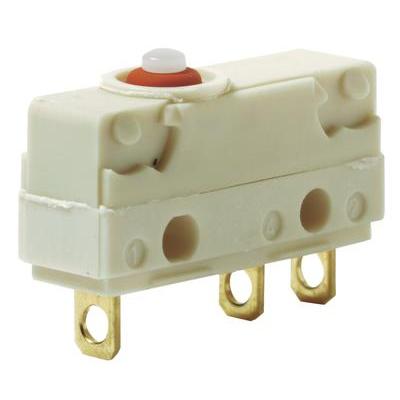

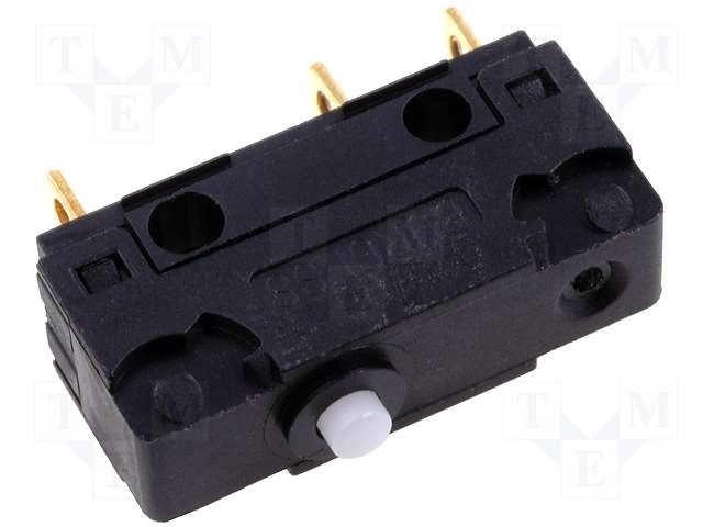

Care credeti ca sunt mai potrivite cele albe cu protectie mai mare la apa si praf sau cel negru
Vreau o parere?
Ai folosit asa ceva care din ele ?

daca tot schimbati switch-ul luati ceva cu clasa etansietate IP40, sa nu mai intre apa pe unde nu trebuie
http://www.tme.eu/html/RO/microintrerupatoare-seriile-v4nc-si-v4n-prod-saia-burgess/ramka_1486_RO_pelny.html
V4NCT7, acesta e codul de la Saia Burgess, am inteles ca acesta ar fi si providerul OEM pentru VAG
