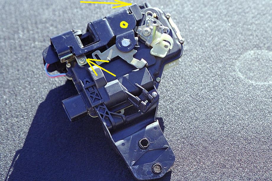

Imi cer scuze.Abia acum am vazut ca a pus magdalena!Va rog sa-mi spuneti ce rol are piesa asta ca la mine e rupta de unde vine prina de cablu de la deschizatoarea broastei!
Modificat de stevee
Prinde yala de partea fetei de aluminiu a portierei cu acele 2 nituri de plastic. Dar si daca o lasi in aer tot o prinzi cu cele 2 suruburi M8 de portiera. Poti trage linistit de piesa aia incercuita ca nu strici nimic. Tragi ivarul ala mic din locas, afara.
Inteleg Magdaleno.Stau acum si ma gandesc ca am uitat s-o pun la loc.Maine dimineata desfac iar portiera si o montez unde era.La mine e rupta din locul indicat,da' tija intra pe canal si niturile se prind in portiera.
Niturile le pui daca vrei sau nu, tot aia e. Daca e rupta de acolo nimic nu o mai face bine.

ca sa desfaci broasca de tot desfaci cele 2 suruburi indicate prins sageti in poza de mai sus.o sa vezi pe partea cealalta fata de cea din poza o siguranta din sarma groasa.o scoti de acolo apoi tragi de levierul care are atasat acel cablu mic, tii tras de el si

Victorie.Am reusit!....Am desfacut broasca si am montat-o la loc.Lipiturile sun ok,n-au nici o problema.Se poate sa fi fost ceva fixat aiurea.Multumesc Magdalenei si lui Razvan si imi cer scuze pt deranj...Acum se deschid si se inchid toate usile!Nu am inteles totusi ce rol are sarma asta otelita...
Ghici : sa tina cele doua bucati unite mai ferm si sa nu zdrangane in portiera partea aia cu switchuri si cu motorasul de inchidere. Deci doar le tine prinse una de alta.
