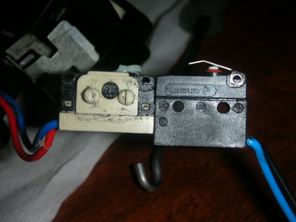

cam asa ceva ma gandeam, merge ca voi trebuie sa stiti la cate yale ati desfacut ?
PS : ma refeream la ideea de a pune lamela in felul acela pe switchul OEM caruia sa i se fi inlocuit partea superioara cu partea superioara si tamburusul unuia nou V4NC, nu sa punem switchul ala cu fire. Si astfel putem folosi partea inferioara cu suportul deja existent.

ia uite ca si cherry sunt bune. Pacat ca la mine in TM inca nu am gasit un magazain de electronice care sa aduca asa ceva, la vitacom s-au uitat ca la felul 14.

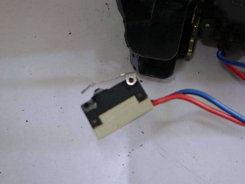

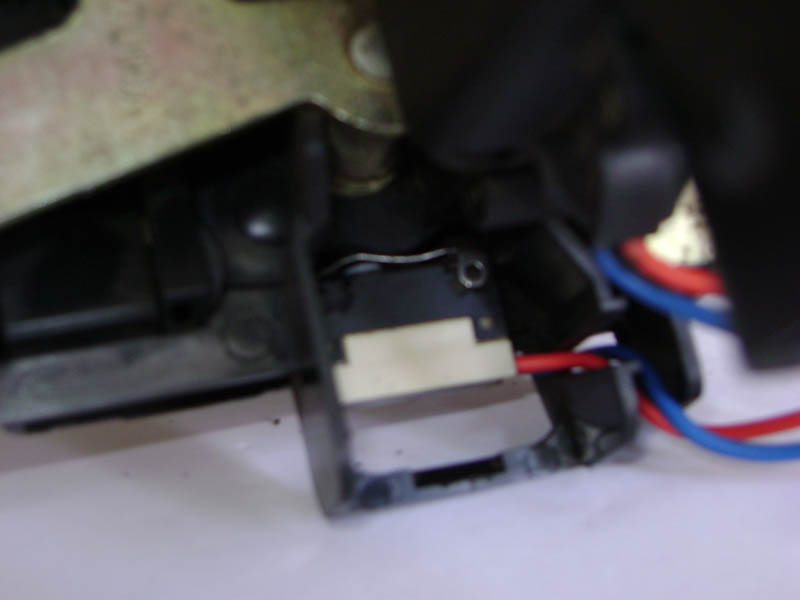

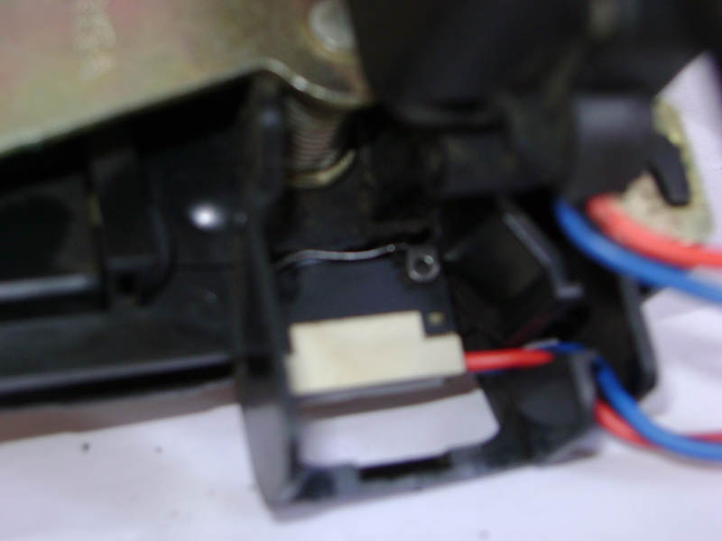

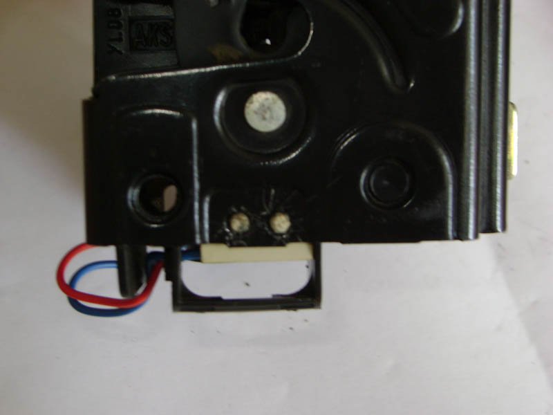

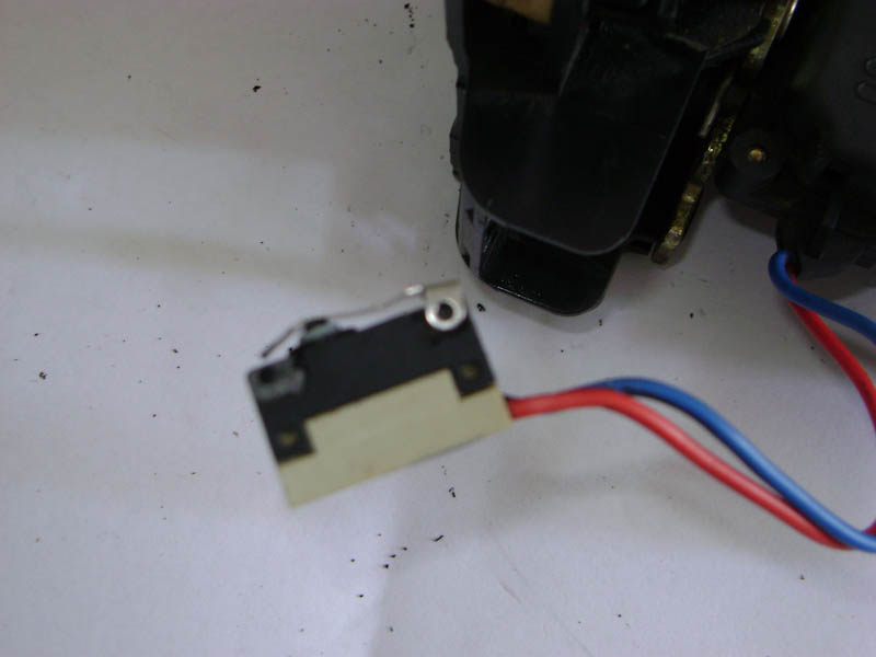

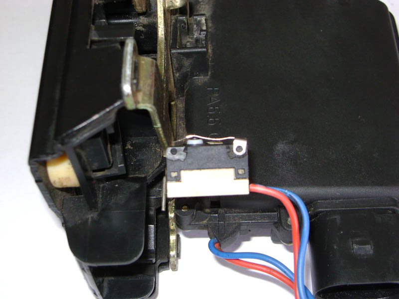

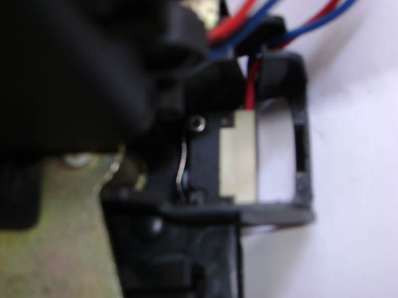

Am fost la un amic cu service auto ce are o yala de golf 4, dreapta fata, pe care am luat-o de la el şi am facut modificarea. Merge perfect, inclusiv martorul de portiera deschisa. :vaidecapulmeu:
Diseara va pun pozele si filmele. Toate bune de la "cherry"!?
PS: Nu toate doar sofam!
Iata poze si filmuletzul, GUYS :
PS : Salutari de la cherry, sau FA cum va mai place voua sa spuneti femeilor !:D

Cherry e marca switchului din poza :D si FA, e defapt fă., de la verbul "a face"

http://www.cherrycorp.com/english/switches/sealed/dk.htm
sunt garantate "decat" jumate de milion de actionari, dar daca rezista si mana ta si usa atat, e ok :icon_thumright:

Switchul e Burgess ca e cel OEM, de fapt asa scrie si el. Pe yala e acelasi switch din fabrica !!!. Pe cel OEM am operat manopera !!! Deci se poate considera si manopera preventiva ca astfel nu mai moare acel switch :Driver:
..Si asa respecta toate conditiile de aici : http://vwforum.ro/index.php?s=&amp...t&p=1342893 , santul facut de switch fiind irelevant. :icon_cool:
