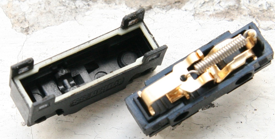

in mufa originala de la hayon intra 3 fire maron din care unul cu albastru si unul cu negru.cele doua fire cualbastru si maron intra pe un singur pin si celalt pe alt pin
se poate adapta lamela la un switch nou ? am vazut ca totusi exista si cu lamele, dar nu se prea gasesc.
Iei unul de ala ieftin la 1,5 ron cu lamela identica si o pui pe un V4NC
Asta: http://www.zippy.com.tw/con_product_detail...&lv_rfnbr=2
e mai rezistent decat unul Saia Burgess, comparati suprafata de contact dintre tumbler si tamburus, si tineti cont ca tumblerul culiseaza peste tamburus, nu doar il apasa.

Adevarat, din cate am vazut, toate mecanic au cedat, adica tambulusul :)).
Bine, bine, dar unde punem mana pe un zippy de ala? :D
la tine in timisoara este mai greu marius cu asa ceva.eu am gasit asa ceva la magazinele d eelectronice intr-o perioada si am fost multumit de ele.cele de Saia Burgess asa cum spune si Cristi sunt inferioare acestora, si sincer sa fiu, si celor de 5 lei bucata.la inceput cand m-am apucat de schimbat asa ceva, am primit de la cineva cateva micro contacte Burgess si intr-o luna maxim urechea broastei a smuls tumburusul, pentru ca acea tija este rotunda si cu muchiile aproape drepte. isi facea joc in timp si apoi se rupea. celelalte cu tumburus rosu sau cel din poza lui Cristi sunt sfinte pentru ca suprafata de frecare este mai mare si in plus tija are marginile rotunjite

in mod normal yala hayon sta in masina ferita de apa, dar cu hayonul se mai deschide si pe ploaie.....de aia e nevoie de etansare, dar si asta tine de cum doreste fiecare. Daca as gasi OEM de cumparat as da si 10 euro, dar stiu ca e ce trebuie. Tija o poti imprumuta si de la switchul oem care e deja existent banuiesc
Deci va spun din proprie experienta, cu clasa de etansare e discutabil, bine, nu intra apa pe la tamburus, dar pe langa capacul lui, adica pe acolo pe unde se desface?
daca ar fi fost facut sa mearga si sub apa mai intelegeam.
Pe site-ul siscomelco nu apare produsul zippy, am cateva in masina ca piesa de schimb, le fac o poza daca vreti, e negru si are tamburusul violet. MAi pe seara o sa fac poza si cu cateva broaste care au ceva defectiuni si o sa intelegeti de ce se strica switchul OEM pus in broasca, chiar nou fiind intr-o broasaca uzata.
Cat despre broasca din spate, originalul nu e nici pe departe waterproof, singurul loc de unde vine apa acolo e de la instalatia de spalat luneta, scapa pe la imbinari sau pe la motoras. Deci pentru spate OEM nu gasesti, arata altfel, o sa-l vezi cand o desfaci, pui unul zippy dar cu tija, sau alta marca.

switch oem cu lamela nu exista decat la capota dar nu se potriveste la hayon, este prea mic.cumpara unul cu lamela gata atasata ca sa stai linistit. eu am schimbat la hayon switch-uri de aprox un an si nu am avut probleme. foarte important, daca ai ulei de mecanisme fine imbiba-l bine inainte de montare, si sa urmaresti traseul furtunul de la stropitorul hayon sa nu aiba fisuri caci se scurge totul pe broasca. la octavia 2 este acelasi switch, dar difera mufa broastei, in sensul ca are doi pini in plus. la golf 5 din 2005 este acelasi switch. la leon modelul nou nu este acelasi.difera mecanismul foarte mult
pai nici pe langa capac nu are cum sa intre apa pentru ca are garnitura din cauciuc, doar de aia are gulerul ala de cauciuc si tamburusul, iar firele din fund care intra in switch si sunt etansate cu clei tot de aia sunt asa sa nu intre apa.

Ia baga tu switcul primit in apa, apasa pe tamburus, scoate-l si desfa-l, vezi, ai apa inauntru ?
De cati ani schimb eu switchuri, nu s-au intors decat 2 masini, si asta din cauza adezivului folosit, nicidecum a switcurilor ca s-ar fi defectat.
kelu are experiente neplacute cu primele switchuri schimmbate de el care erau burgess, se rupea tamburusul repede. Din poze o sa intelegeti de ce.
Modificat de Al Bundy
Am pus switchul intr-o punguta cu apa, am agitat punga vreo 3 minute si prin punga am apasat de 30 ori switchul pe tamburus. Am scos switchul afara si l-am sters ca sa evit sa ajunga apa in interior si sa ma conving daca are apa in interior sau nu. Concluzie 0% apa in interior !!!. Pozele vorbesc singure !!! Sunt 2 poze cu expuneri diferite...deh nu ma pricep :icon_thumright:. Eu cred ca se mai defecteaza si din cauza uzurii balamalelor ca in timp usa "cade"efectiv pe pinul de blocare a usii de pe stalp care apasa in yala la inchiderea portierei. Cred ca cu un reglaj ca cativa ani a portierei mai tine in ca 9 ani un switch original. daca pana acum a tinut 9 ani.
