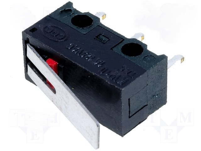

De doua zile am observat ca la portiera din dreapta fata nu se mai aprinde becul din partea de jos a usii. Am crezut initial ca e ars becul, dar apoi am observat ca nici plafoniera nu se aprinde. Switch-ul e problema?
Daca misc putin de clapeta de inchidere se aprinde. am dat si cu wd 40 dar deocamdata nici un efect pozitiv.
da,este switch-ul de vina.tija lui nu mai face contact cu carligul broastei decat la prima treapta a inchiderii.trebuie inlocuit

nu prea merge reparat, se cumpara.
uite de aici poti cumpara:http://www.adelaida.ro/index.php?cPath=84_302_396
cauti asa ceva pe site:
Mie mi le aduce cineva din Cluj . Cum zice si Kelu nu prea ai ce repara la el . Daca ai nevoie anunta-ma si rezolvam problema .

Am schimbat switchul din broasca usa sofer si tot nu vrea sa functioneze cum trebuie.
Daca incui masina din telecomanda se incuie toate usile, in schimb daca o incui din masina de la butonul de pe usa de la sofer se incuie toate si se descuie imediat doar usa sofer(practic se aude cum lucreaza dar nu trage de plasticul ala mic in jos sa-l tina acolo....are doar un mic joc de glezne).
Pe tester imi da o eroare de comunicare intre modul confort si usa sofer. Daca tin toate usile inchise sau doar usa soferului deschisa testerul nu vede nici o activitate in schimb daca deschid oricare alta usa le vede pe amandoua deschise. Nu imi bipaie nimic nu ma avertizeaza ca am usa deschisa sau lumini uitate aprinse cu toate ca am schimbat switchul cu unul din comert fara rezultate si apoi cu unul dintr-o alta broasca indoita pe care o avea mecanicul in service tot fara rezultate. Singura speranta a ramas intr-un modul SH sau nou, sau daca aveti alte pareri, propuneri nu le tineti doar pt voi :) .
Modificat de D0rin
nu e de la switch, e de la lipituri reci -crapate de la mufa cu pini in care intra in placa cu circuitul electronic.
nu da banii aiurea pe modul.fa rost de un pistol de lipit si intareste lipiturile de la mufa broastei.este incercuit ce trebuie sa faci tu.dca te vei uita atent vei observa ca una sau doua lipituri sunt crapate,chiar si milimetric.fa operatiunea asta si revino cu detalii.spor :)
