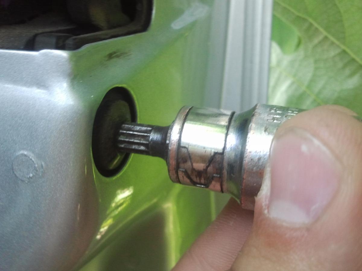

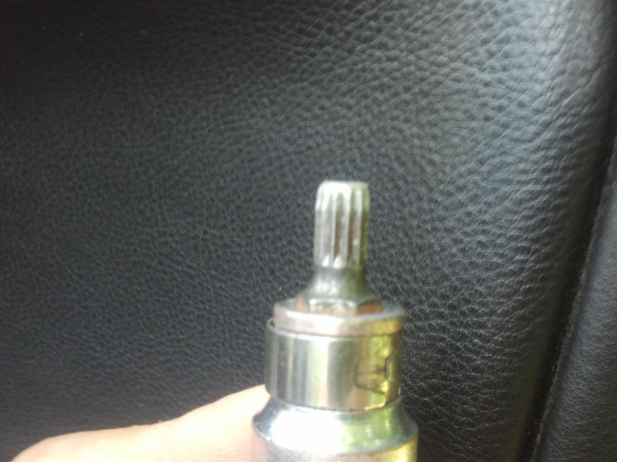

M8 este intr adevar. Dar mare grija sa fie surubul cat de cat curat sa nu scape bitul la desfiletare
post-11532-0-38759400-1448083201_thumb.j
post-11532-0-39747000-1448083210_thumb.j
post-11532-0-39786600-1448083224_thumb.j
