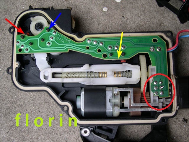

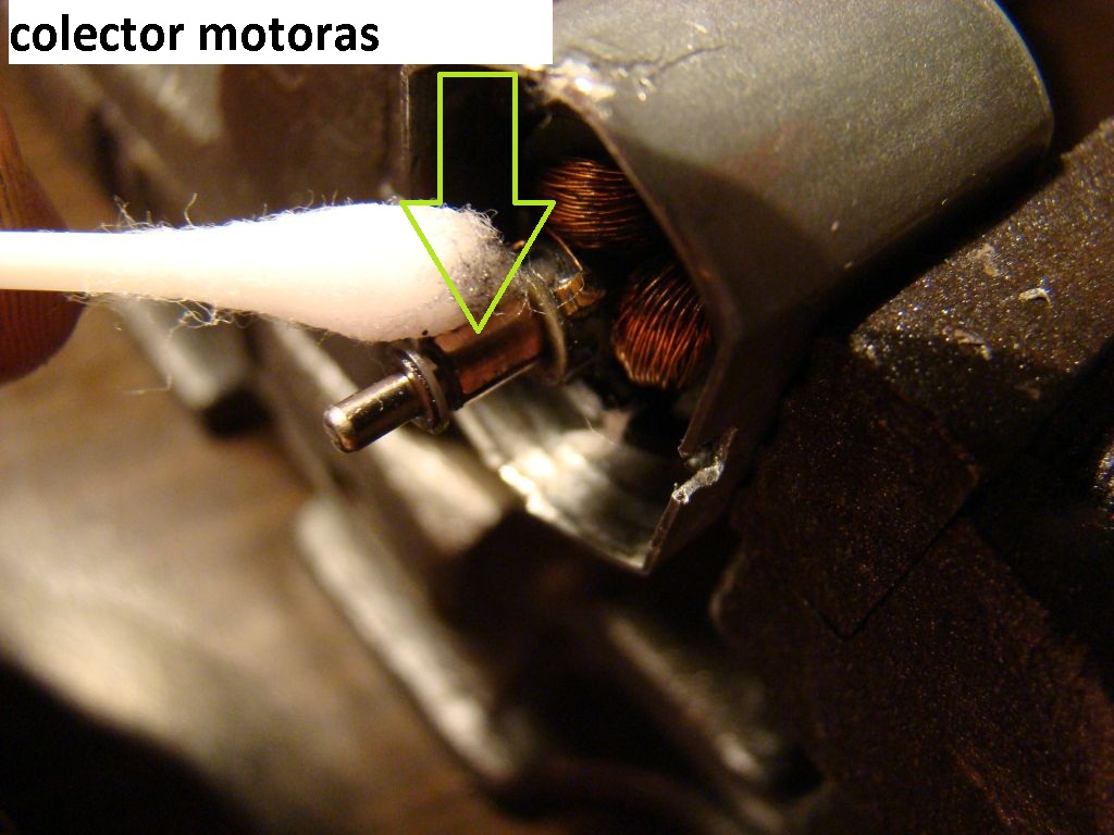

Ok,in Weekend ma apuc de ea. Sper sa nu-mi prind urechile. O intrebare; Ce-i ala colector si unde se afla?
in motoras....cand o sa desfaci yala, vei vedea despre ce e vb.
daca iti prinzi tentaculele.. :winter: . ma suni si incerca sa te ajut prin telefon  :soothe[1]:
post-30007-0-51313500-1447925361_thumb.j
post-30007-0-04031200-1447925375_thumb.j
post-30007-0-33660200-1447925413_thumb.j
Multumesc frumos pentru poze.Sper sa ma descurc. La usa din fata am refacut singur lipiturile. Nu stiam care-i ala colectorul.Multumesc.

Nu sunt greu de schimbat si oricum daca nu iti cade switch-ul tot trebuie desfacuta yala sa reconditionezi lipiturile de pe placa.
Spre exemplu la mine mergeau switch-urile de la usi dar din cauza lipiturilor reci imi facea figuri inchiderea si martorul rosu de pe usa soferului.

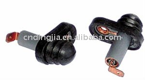

In vacanta asta de iarna ar trebui sa imi fac si eu naibii usile fata (switchurile), si inca nu m-am decis daca pun un switch bypass "fara moarte" ca in poza, sau inlocuiesc piesa in configuratia originala. Natura mea de OE Nazi imi face totusi grea alegerea :)

Ca idee - nu reusesc sa inteleg din scheme - care fir din mufa de pe stalp (culoare, pozitie in mufa) este responsabil de switch. In cazul in care fac acel bypass, imi trebui sa ma leg la acel fir.
Ma poate ajuta cineva?
Potoleste-te cu intrerupatorul de frigider :lol: .
Sunt atatea variante de switch smecherite si fiabile si tu alegi sa iti montezi porcariile alea ?
Nu am gasit (vorbesc in bucuresti, fara taxe de transport mai mari decat valoarea lor) decat switchuri fara garnitura. Si la pozitia pe care o au, nu vreau sa montez decat cu. Aici e problema...
A! - interesant! Sunt chiar ok ca si zona fata de mine - multumesc mult de info! Gabi si Florin, gata, puteti fi linistiti, nu pun buton de frigider :D
