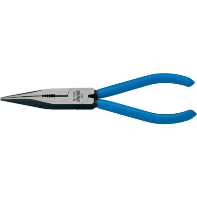

Tablitele alea se desfac usor cu un cleste cu varf mic.
