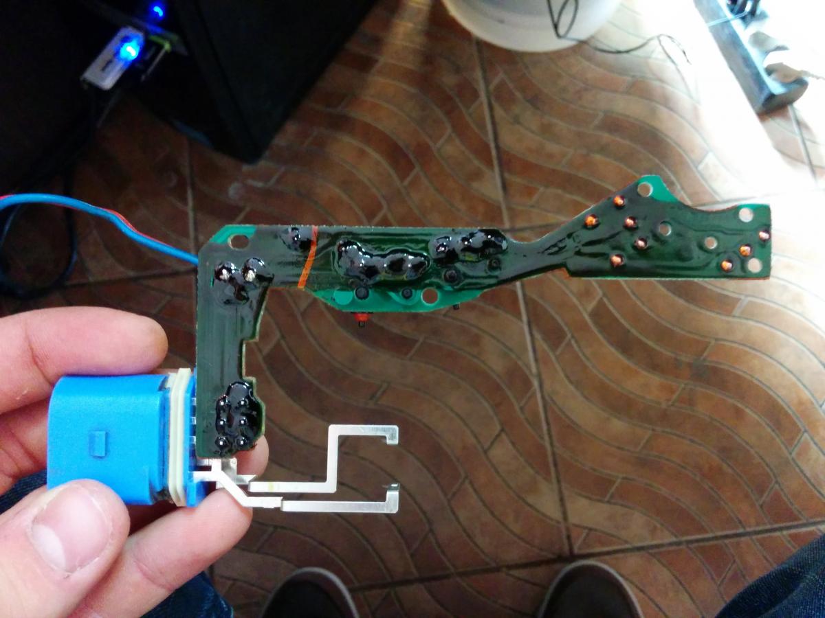

Salutare baieti  :D   Revin si eu dupa ceva timp cu o lucrare buna  :D   M-am apucat, cu ajutorul unui prieten, de refacut lipiturile placilor din broasca. Am inceput mai intai cu usa dreapta fata pentru ca imi facea cele mai multe probleme. La prima vedere lipiturile pareau noi, prietenul meu a zis ca sunt nebun sa muncesc de pomana  :D   Cand s-a apucat de refacut lipiturile a inteles ca erau probleme :lol:   Acum urmeaza si usa sofer zilele astea, si pe urma, incet incet, si cele de pe spate (fac cate o usa pe zi ca sa mai pot folosi masina, apoi fixez usa cu o sfoara iar la serviciu parchez langa geamul de la birou  :10[1]: ).

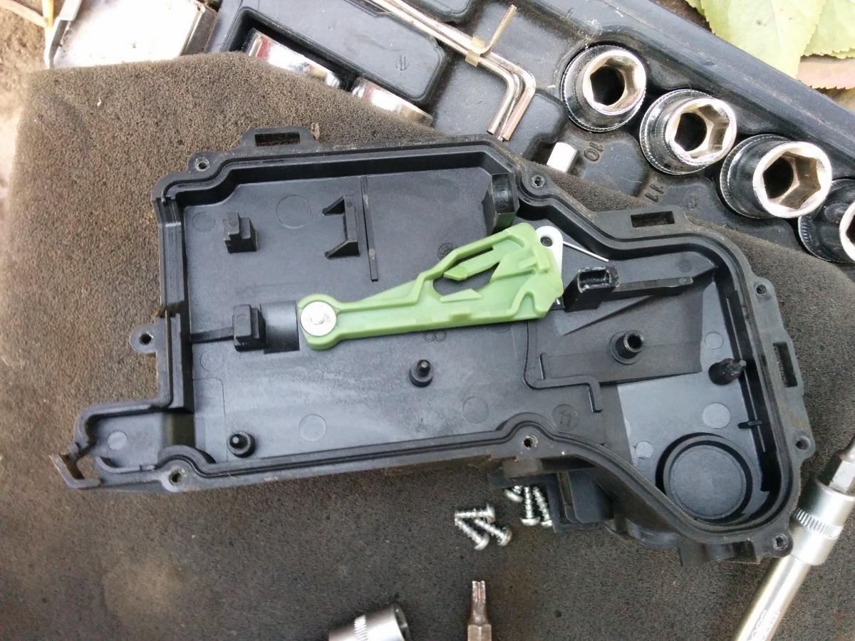

De ceva vreme am un zgomot ciudat in broasca usii din dreapta fata si am crezut ca refacerea lipiturilor va rezolva problema. Zgomotul este ca un fel de "bârâit"  care se aude aproape de fiecare data cand incui usa, din telecomanda sau din butonul de pe usa. Cateodata se incuie usa, alteori nu  :dry: Daca usa este incuiata din telecomanda si apas repede de 2 ori pe descuiere, se descuie toate usile mai putin usa dreapta fata. Daca dupa aceea mai apas inca de 2 ori repede, atunci se descuie si ea.  Am facut niste teste atunci cand am refacut lipiturile si cred ca problema este undeva pe la parghia verde din poza. Suspectez ca ea ar fi de vina si pentru zgomot, ca nu ar da voie motorasului sa miste complet componenta albă, cea cu arcul pe filet, si de aici si zgomotul. A mai patit cineva ?  :icon_confused:
post-133225-0-43012400-1447044907_thumb.
nu, piesa e ok.
verifica colectorul la motoras si restul mecanismului
Trebuie sa desfac motorasul, nu Florin ?
NU are treaba cu ce e acolo.
Am inteles, piesa verde nu este de vina. Daca nu mi se deschide din prima, cu restul usilor, atunci e motorasul ? Nu are destula putere ca sa zic asa ? Restul mecanismului este OK.
DA, cel mai probabil motorasul.

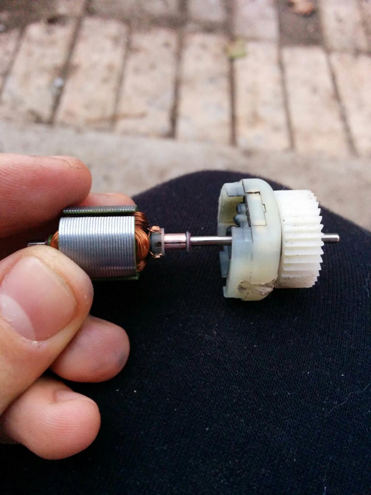

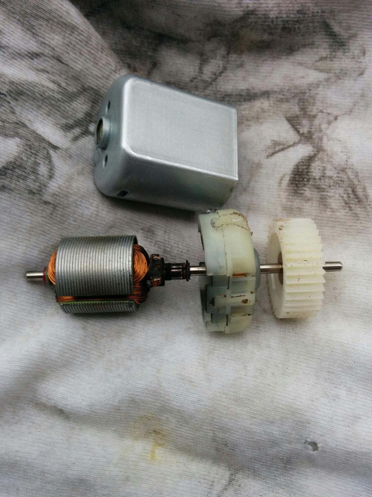

Dupa lupte seculare am reusit sa desfac motorasul din broasca. Nu imi imaginam ca doua tablite indoite imi pot da atat de furca. Am facut putin deranj pe acolo dar am reusit sa il desfac. Am sters cu hartie abraziva si am curatat colectorul cu spray pentru contacte electrice. Acum totul a revenit la normal, masina incuie si descuie cum trebuie   :icon_bounce:   Multumesc  :beer:
