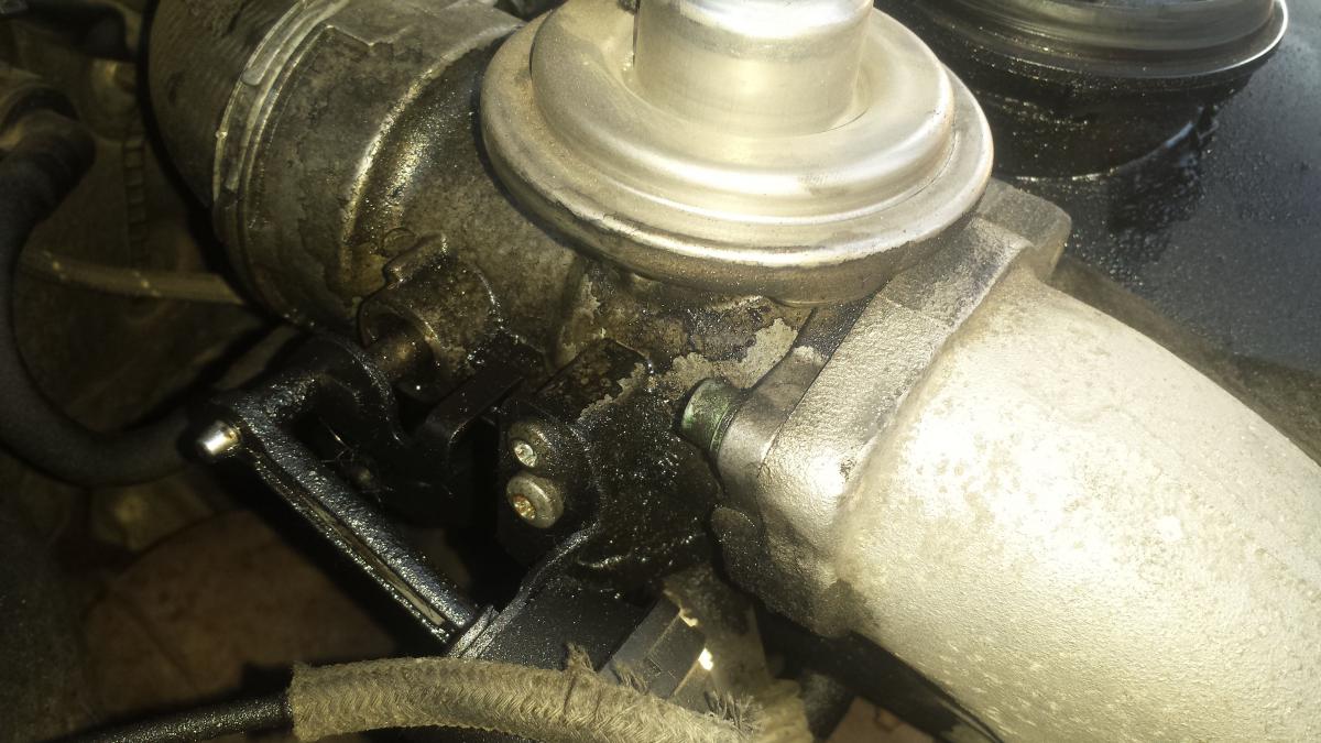

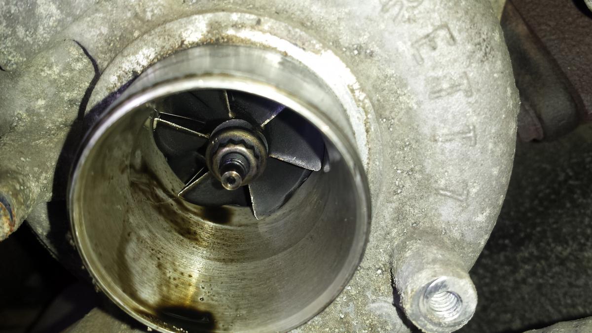

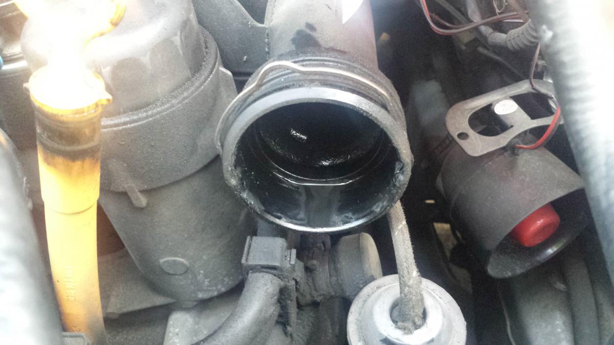

Salut la toata lumea. Am aceleasi simptome ca si user-ul de mai sus Executron cu postarea #1034. Cat e motorul rece trage foarte bine si sub 2000rpm, dar problema apare dupa vreo 10-15 min cand temperatura motorului atinge 90 grade. Are un lag foarte mare cu pedala la fund sub 2000rpm, iar motorul are putere abia cand atinge 2200-2300 rpm (si nici atunci parca nu trage cum trage cand e "rece"). Mentionez ca iarna care a trecut am avut de multe ori limp mode, iar de vreo 4 luni nu am mai avut deloc. Iar problema cu lag-ul am simtit-o de alaltaieri cand am mers mult prin oras cu AC pornit. Tot alaltaieri, dupa o stationare de 3 ore, la pornire am observat ceva fum alb pentru aproximativ 2 minute. Am facut in seara asta un log in mers cu treapta a 3-a si a 4-a. Mai mentionez ca am foarte mult ulei pe la EGR(a inceput sa apara excesiv dupa 2 luni dupa ce l-am curatat).
Isi poate da cineva cu parerea dupa log-uri?
Am pus si niste poze de pe la motor cu EGR, turbina (poza e facuta in martie), si o conducta care duce la intercooler.
Va multumesc!
LOG-uri_PASSAT_1.9_AVF.zippost-45598-0-09645100-1438204459_thumb.jpost-45598-0-67356300-1438204466_thumb.jpost-45598-0-52102100-1438204475_thumb.jpost-45598-0-20526600-1438204484_thumb.j
Palele de la turbina arata foarte rau
