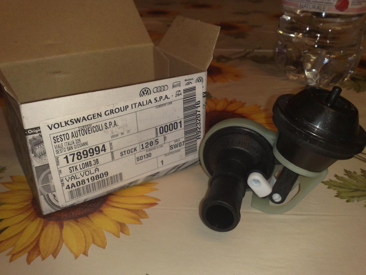

caz rezolvat.  se numeste supapa incalzire si reglementeaza circulatia lichidului de racire din radiatorul de pe filtrul de motorina si cum la mine valva are membrana sparta si pierde vacuum,am anulat furtunu(i-am pus surub in cap) de vacuum sa nu mai piarda.
acum e o adevarata bestie.
PS. verificati si valva asta....
post-135741-0-75588100-1433083799_thumb.
da, am gasit cateva masini cu membrana sparta, la aceasta valva.... se poate suspenda temporar, pana la comandarea piesei
