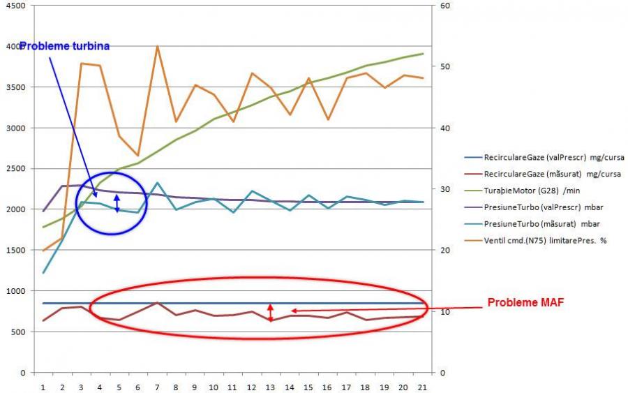

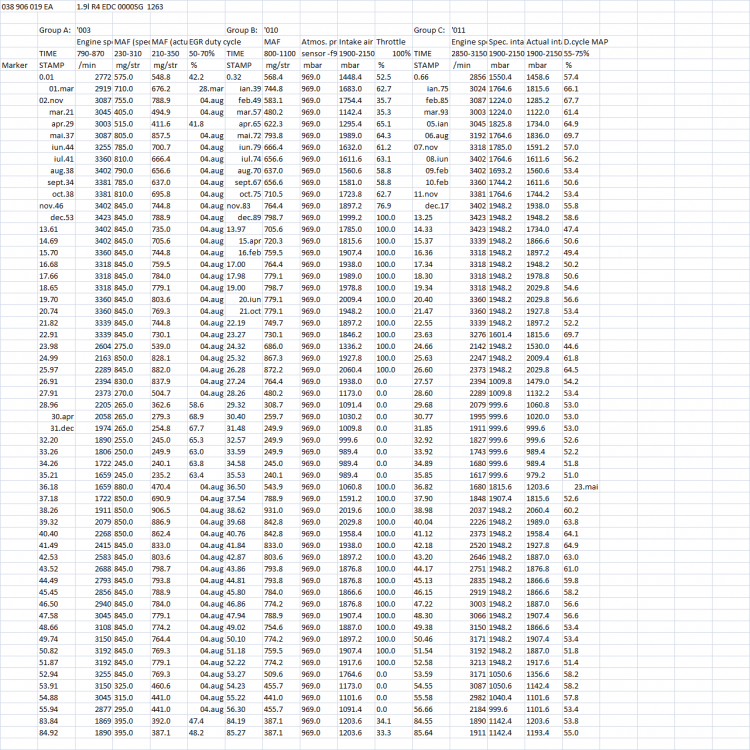

Cand o turez puternic (apas mai mult de jumatate pe acceleratie) trage in suturi, cu intreruperi, in sensul ca trage se intrerupe un pic iar trage si tot asa ,cu toate treptele de viteza. Daca o accelerez constant , usor (pana la jumatatea acceleratiei) nu se observa problema.
Ca actiuni la aceasta problema m-am gandit ca ar putea fi alimentarea cu motorina, si i-am schimbat filtrul de combustibil.(in cel vechi am gasit mizerie intr-adevar, un fel de mazga maronie si gunoaie si putina rugina), am verificat pompa din rezervor daca functioneaza si e ok cred (cand ii pun contactul "scuipa vreo 1-2 secunde motorina).
Pe deasupra am facut si un test cu VCDS la un prieten dar nu ne prea pricepem sa il deslusim.
Voi atasa niste poze din VCDS , poate reuseste cineva sa ma ajute si pe mine.
Multumesc anticipat!
P.S. Mentionez ca testul a fost facut cu masina la relanti.

Cauta un manual VCDS si citeste erorile pe motor ca tre sa fie macar una. Eu totusi cred ca agata geometria la turbina.

Debitmetrul ar putea fi o cauza, ca asa am fost sfatuit?
P.S. Am bagat si vreo 30 de litri de motorina peste ce aveam ca m-am gandit ca poate fi din combustibil(aveam vreo12-15 litri in ea).
Scaneaza pt erori cu o interfata buna,apoi un log in mers si posteaza eventualele erori in topicul dedicat precum si log-ul la fel.
Pai asta pe care o am  e buna.
In mers nu am putut ca nu tine bateria la laptopul ala din pacate, dar mi-a aparut o eroare asa la relanti pe care am sters-o, dar nu stiu daca mi-a mai aparut :
