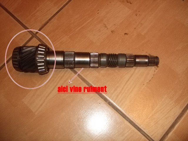

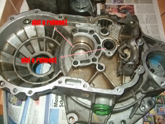

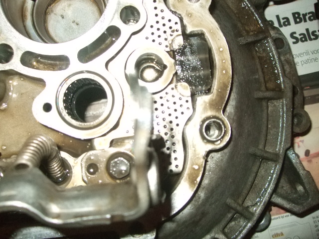

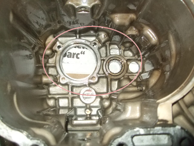

Si tie ti-au gasit doar 5 rulmentii din cutie uzatii??Pai acum nu vreau sa ma dau eu destept dar am desfacut piese cutia mea si stii cati rulmentii se afla in ea.Crede-ma ca sunt mai multi de 5 care oricare dintre ei poate sa faca zgomot.
Rulmentii de la grup au fost schimbatii?
Cum se manifesta zgomotul?
Am pus niste poze mai jos sa vezi cam cati sunt de schimbat.Eu am numarat 10 si crede-ma ca astia care ti-am aratat SE SCHIMBA.Eu is patit cu ei si intradevar eu am dat 21 de milioane vechi la vremea respectiva si pana acum totul suna bine.
Daca acei mecanicii sa zicem ca au schimbat doar aia de la diferential sa nu te mirii de ce huruie in continuare

Rulmentii de la grup au fost schimbati, cei din poza 2, cel din ultima poza, tot ce a fost cu cimentaj sarit, ceilalti aratau in regula.

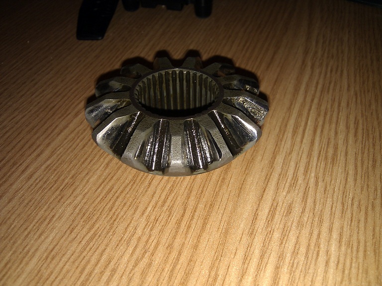

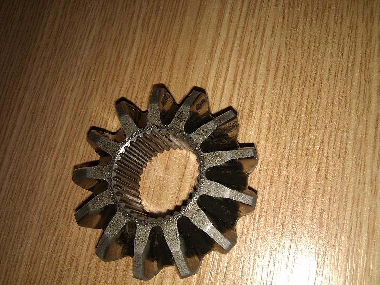

Baghi, la cum arata pinioanele din pozele tale, poti sa te superi , dar ai facut rau ca ai schimbat citeva piese... ideea este ca in mod sigur ai mai multe pinioane si mai ales rulmenti care trebuiau schimbati.
De ce zic ca ai facut rau ? fiindca o cutie facuta din piese cumparate individual te duce la peste dublul pretului unei cutii noi . Cind schimbi intr-o angrenare doar o parte din piese si faci un ansamblu de pinioane uzate cu pinioane noi, rulmenti uzati cu rulmenti noi, vei obtine doua lucruri : uzura mai accelerata la piesele noi si angrenaj zgomotos .
Parerea mea este ca trebuia sa cauti o cutie la dezmembrari, de la o masina accidentata si ai fi iesit mai ieftin ca bani, atit cei cheltuiti pina acum cit si cei pe care o sa-i cheltui in perioada urmatoare cu cutia.
Zgomotul la frina de motor este dat de uzura angrenajelor, fiindca atunci se inverseaza ordinea pinioanelor in cutie, adica : in mod normal pinionul 1 (mai mic) actioneaza pinionul 2 (mare ) si uzura pe flancurile dintilor are o anumita forma la cele doua pinioane.
Cind faci frina de motor, situatia este pe dos, pinionul 2 actioneaza pinionul 1 si datorita jocurilor din rulmenti si din pinioane, contactul intre dinti se face in alta zona decit inainte, astfel aparind zgomote cau atit mai mari cu cit jocurile si uzurile sint mai mari...
