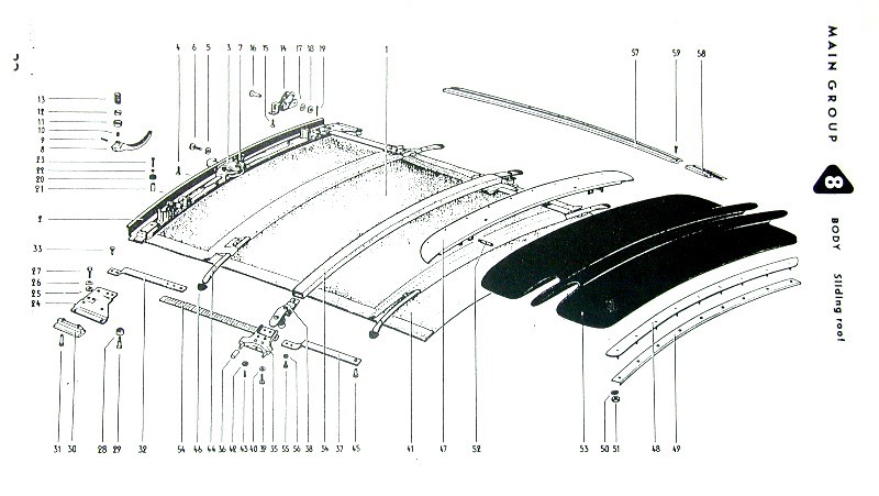

ai dreptate in ceea ce spui tipatescu,numai ca daca sunt cu simt si pastreaza esenta nu strica,probabil ca no sa fiu in stare sai pun unu dar imi place sa cred ca odata o sa pot scoate capul pe geam fara sa ma aplec si xellex multan' pentru schema, e de ajutor
ai aici si restu schemei ca sa faci treaba buna pana la capat!!! :D :D daca nu vrei sa fie 100% originala poti pune o trapa electrica tot de VW la la Lupo Polo etc gasesti p-afara :D

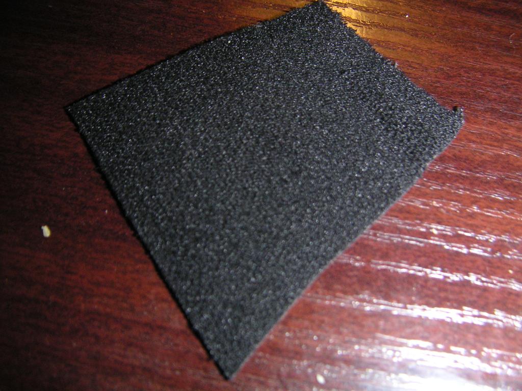

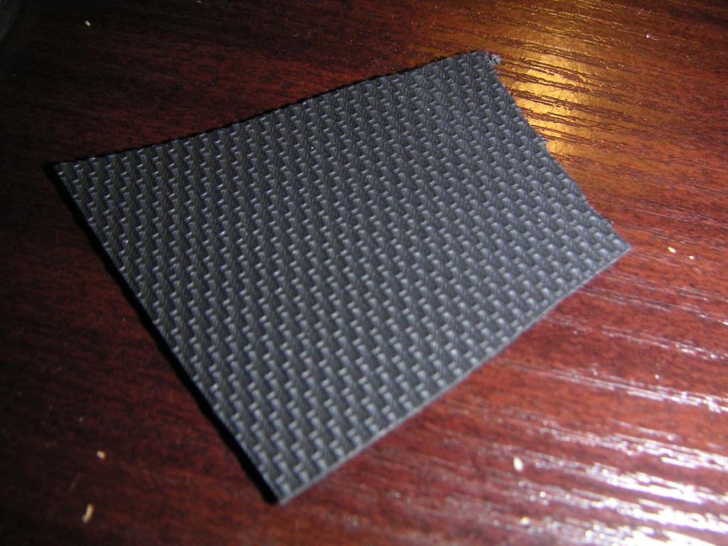

in bucuresti in otopeni la arab, se mai vorbea pe forum, e o pinza cauciucata tare faina. era 100lei/metru patrat, dar crede-ma ca merita orice banut. e eklastica, pare rezistenta. e un cauciuc pe fata si pinza pe spate. si eu am un ragtop de facut in viitor, si cred ca e bun materialul.
pozele is facute cu macro, modelul de pe fata are cam 1-2 mm lungime la striatii. :(
Modificat de Fikat
eu am materialul complet, original daca vrei ptr model.. dar nu cred ca e greu sa il faci si tu :)

Partea pretentioasa nu este pinza impermeabila, cat panza de dedesubt care face parte din tapiseria interioara a plafonului.
Din resturile originale care le am in beci am observat ca exista o intaritura pe laterale din banda alba mai groasa, care o tine intinsa. De asemeni, tot la jumatate exista niste vergele de metal, care se ataseaza cu un pliu de arcul central si urmatorul catre spate, ptr a tine panza dreapta. o provocare e fabricarea pinzei la latimea care trebuie, altfel se va vedea mecanismul , sau se va agata de materialul plafonului in caz ca e mai lata.
Probleme mai sunt la materialul de plafon, care in timp de la soare se strange la jumatate, se lasa, si pe margine sta departat.
