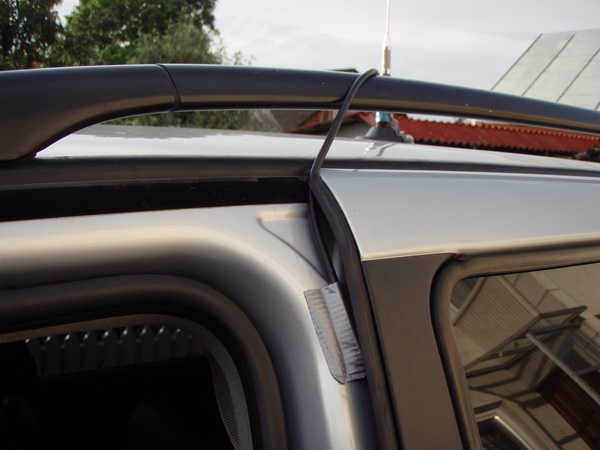

ssorin: cablul eu il pozez la 45 de grade spre spate-dr cum il scot pe usa spate-st. In felul acesta e "aerodinamic" iar antena din semnatura e foarte silentioasa, stabila, nu se curbeaza mult ( ca cele mari ) up to 150 km/h.

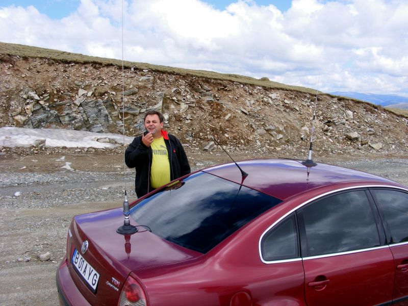

Pozitia antenelor mele pe passat .
Nu fluiera nici la 180km/h.
Turbo 5000 chiar pica mai bine la swr pe portbagaj decat pe plafon .

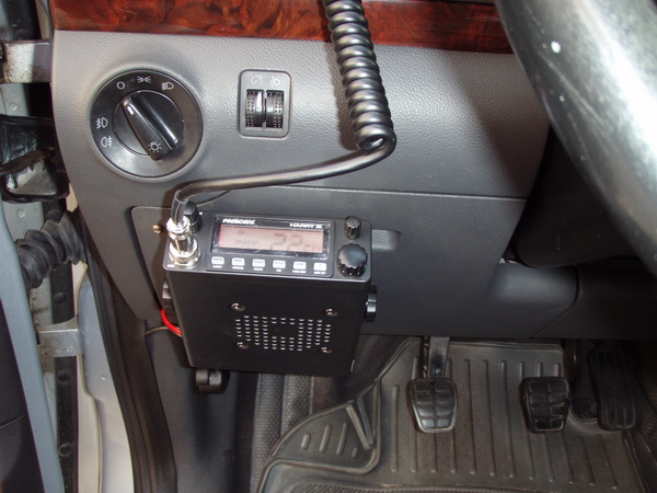

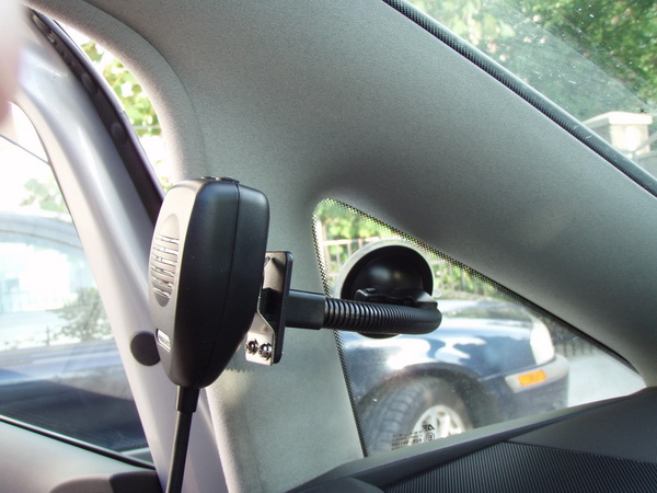

Cei cu golf 4 cum ati montat statia in masina?
Sub cotiera
Uite aici o modalitate destul de comoda de a monta statia in Golf4 (daca ai cotiera):
Si cablul de la antena impreuna cu antena montata pe masina:
Scuzati mizeria din masina !! N-a mai vazut spalatorie de cateva saptamani bune :D
Modificat de Jorjel

  120 L a scris:
Faina prima poza Cornele...erai pe transalpina ? :icon_thumright:
Ceva dx-uri de acolo ?
Sigur ca da .
In CB cu aproape 200W de la 2200m c-am ce crezi ca a iesit ?
Craiova , TG. JIU si mute altele .
Superba transalpina .
Poza lasa de dorit dar vroiam sa va arat cum intra un KL-300 si un Lafayette Zeus in suportul de carte la passat .
Este combinatia perfecta ca si dimensiuni .

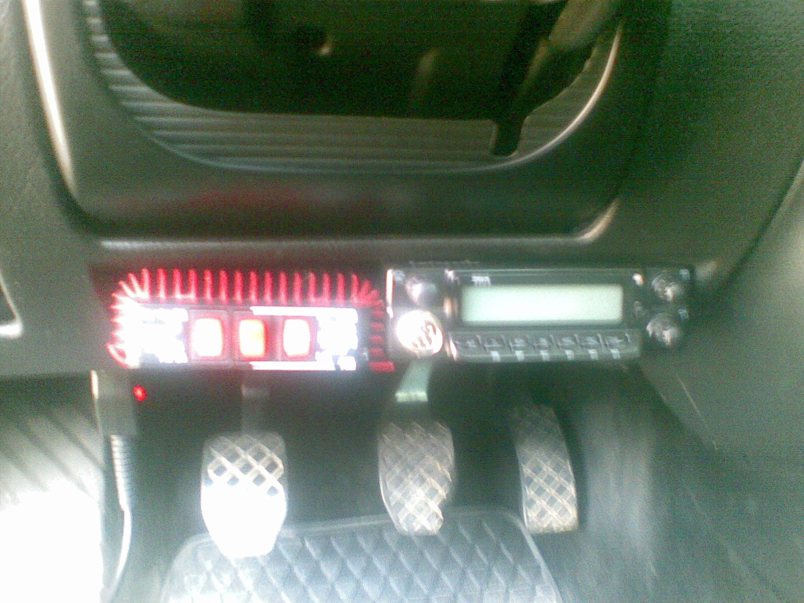

  Colescu Sebastian a scris:
mai poti monta staita si langa piciorul drept cum stai la volan si este destul de ok
eu am un crt si sta destul de bine
  cornelus a scris:
Sigur ca da .
Bun asa...nu ai urcat degeaba :blink:
Ai facut alimentare separata pentru cei 20 A trasi de statie sau ai luat curent din centrala electrica ?

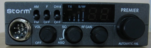

Am cumparat acum ceva vreme o statie storm premier (imaginea alaturata) + o antena de 145cm Sirio.
Nu am facut decat 2 drumuri cu statia montata asa ca recunosc ca experienta mea e 0 si nu ma supar daca intrebarea mea vi se pare tampita. :D
Deci, daca tot ma joc cu butonul de squech control, receptionez . Daca pun pe ASQ, receptionet doar franturi si de fapt mai mult e liniste.
Sa aiba statia mea vreo problema?
Toate bune!
Modificat de steffan
Nu are nici o problema. :D Mergi pe reglajul squech manual si nu pe cel automat. Cand esti pe automat vei receptiona transmisii de la distanta destul de mica. Eu nu utilizez niciodata automatul - taie foarte mult din sensibilitatea statiei.
