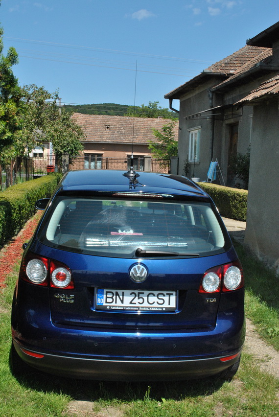

Am revenit cu imagini si impresii dupa montajul statiei si dupa primii 400 de km facuti. In ansamblu sunt incantat, receptia este buna chiar daca este limitata asa cum spunea si victor blackedition la vreo 5-6 km. Pana la urma este deocamdata suficient iar pe viitor schimbarea antenei nu presupune eforturi majore. Desi aici in Ardeal si mai ales prin judetul Salaj unde am fost zilele trecute relieful nu este plan, sunt o multime de dealuri (Meses, etc pentru cine a fost prin zona) am putut sa aud bine pe tot parcursul dialogurile colegilor si sa ii informez de radarele care erau pe drum. Nu au fost prezente zgomote de fond sau fasaieli pe care SQL manual ridicat putin sa nu le rezolve. Mentionez ca statia e un Albrecht AE 6890, antena un Sirio 90 MAG iar masina Golf V Plus.

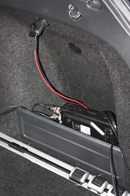

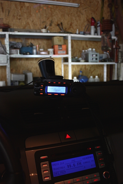

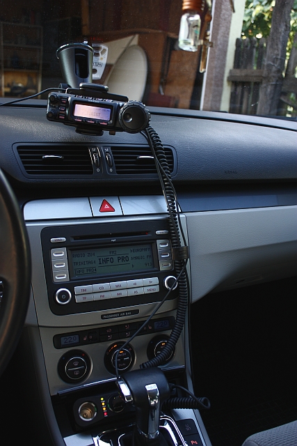

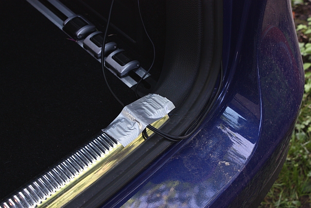

Mai incerc odata .
Instalarea mea este un exemplu pentru cei care nu au loc in bord sa monteze statia . E un FT-857 pe WV passat B6 Variant. Configuratia antenelor este de oras . O antena VHF/UHF pe montura magnetica si o antena mica de 30 cm de CB cu magnetul ei . Configuratia aceasta incape pe usa garajului. Cind merg mai departe pe montura magnetica se pune un ML145. Pe capota este aplicat in zona unde vin antenele un autocolant semitransparent care se pune pe geamuri clare sa se obtina geamuri mate. Statie este montata in portbagaj .
Continuare cu poze

Daca vrei variante este si YAESU FT-857 pe care ai vazut-o in pozele mele.
Avantaje : statie de radioamatori receptie continua in 1..50 MHz 80-500MHz emisie in benzile de radioamatori si dupa o modificare si in CB , Putere de emisie ....W in CB ( nu mai ai nevoie de amplificator) , fata detasabila, sensibilitate si stabilitate incomparabil mai bune decit statiile CB curente, masurator de reflectata integrat si reduce automat puterea in cazul in care antena reflecta prea multa putere .
Dezavantaje : mult mai complicata decit o statie CB , trebuie programate canalele de CB dorite, mult mai scumpa ( in jur de 2600 lei noua)
