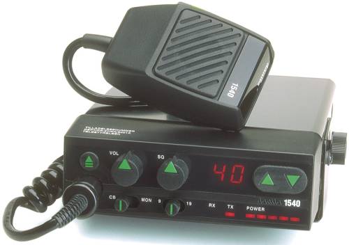

Pentru cei care se pricep (sunt in domeniu) ii rog sa ma urmareasca si sa-mi dea o solutie, o sugestie la cele ce voi povesti mai jos.
Am o statie Danita 1540, model vechi, de 4 watti. Antena am luat-o noua, un Sunker Elite CB108, are doar 45 cm. Am incercat sa calibrez, dar mai jos de 1.5 la SWR n-am reusit. Asa ca am lasat-o la 1.5, minim cat puteam obtine cu antena de 45 cm.
Pe urma am iesit la teste. Am rugat un prieten care are o statie de 30W(o chinezarie ceva) si o antena exact ca a mea (tot sunker CB 108 de 45 cm ) sa iesim in camp sa testam emisia-receptia reciproc.
Dupa vreo 3 km a inceput sa ma auda cu intreruperi iar dupa 4 km nu ma mai auzea deloc.
In schimb eu l-am auzit foarte bine pana la vreo 12 km, dupa care am inceput sa-l aud cu paraziti din ce in ce mai mult, iar de pe la 15 km departare nu l-am mai auzit nici eu. Ca amanunt, relieful nu era drept, era un deal nu foarte mare care statea in calea undelor noastre.
Intrebarea mea este: ce sa fac sa mai castig pe partea de emisie? Sa apelez si eu la o chinezarie de statie ca a lui de 30 watti si sa renunt la Danita mea sau sa achizitionez o alta antena si sa o dau deoparte pe asta de 45 cm. Oricum la masina care o conduc (golf 3 model scurt) vreau o antena mica sa o pot pune pe lungimea banchetei din spate. Sau sa fiu multumit si sa nu mai fac nimic?

Schimba antena cu una mai lunga. Ceva gen ML 145 de la Sirio,Midland,President;
Megawatt 3000 sau 4000 de la Sirio. Sa aiba lungimea mai mare de 1.40m (de preferat)
In cb lungimea chiar conteaza.
