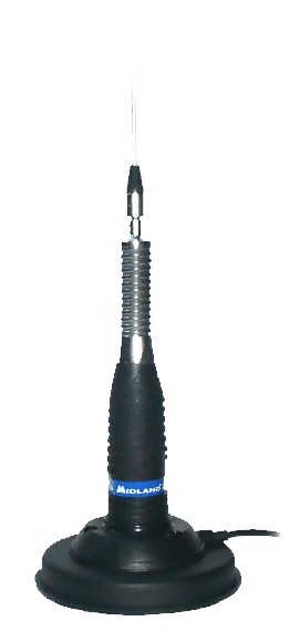

ce parere aveti de antena asta ? http://www.fomco.ro/cgi-bin/index.cgi?mod=...92&cat_id=6
cuplata cu un Midland Alan 42 si o talpa de 150mm.
antena pare ok, nu scrie castigul ei (aceasta fiind cea mai importanta caracteristica).. in fine.. pare totusi "de incredre"
DAR, in viziunea mea, cel mai important aspect alaturi de castig si lungime este constructia mecanica iar la antenele la care se poate regla inclinatia din surubul cu fluture, la mers f tare si pe vant mare se pot duce "dintii" de unde se regleaza inclinatia... a patit-o cineva !!
vad ca ai o masina de 140 cp si ai de gand sa pui talpa magnetica mare.. deci intentionezi sa mergi tare.. asa ca iti recomand o antena normala, care sta doar in pozitie dreapta, gen asta:

pana la urma mi-am pus un Midlan Alan 42 si un Midland Alan 9 plus ( in cazul in care nu sunt multumit mi-o schimba cu un ML145, momentan nu o avea pe stoc)... pt moment talpa e de 12.5 pana vine talpa de 15 pe comanda.
antena e tot cu fluture, cel de la care am luat-o si mi-e si prieteni mi-a zis raspicat ca nu o sa am probleme la viteze cu ea, el avand aceeasi antena de f mult timp si talpa de 140 iar la viteze de 150-160 nu a avut niciodata probleme (totusi mi-a recomandat sa improvizam un sistem de siguranta in cazul in care isi ia antena talpasita sa nu sparga luneta sau sa produca alte avarii pentru viteze respectabile :) ).
