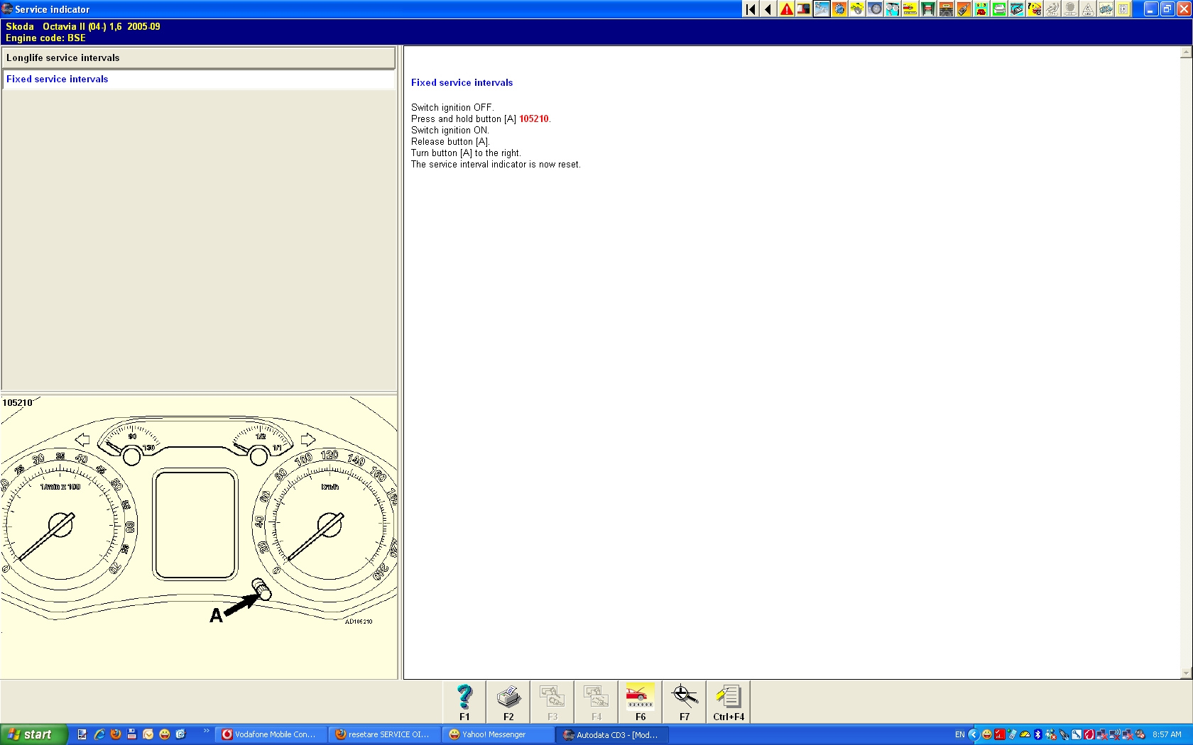

am si eu o intrebare: cum se reseteaza intervalul ulei dupa ce l-ai schimbat? e tot ca la passat sau e alta smecherie?
cred ca te referi la intervalul service, cu care coincide.
post-20693-0-19879100-1307522114_thumb.j
aha, multam tare mult, nu e ca la passat asta are un buton in minus.
