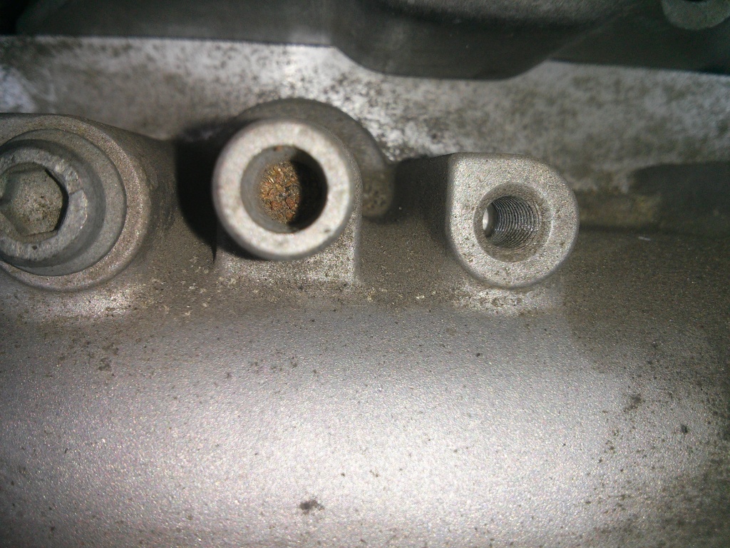

Va salut! Detin un golf IV din 2001 1.6 105cp motor AZD si am o mare problema: imi iese ulei din orificiul aflat pe deasupra blocului motor(am atasat o poza sa vedeti mai exact) indiferent ca masina sta la relanti sau o turez , este vizibil cum picaturi de ulei ies tasnind din acel orificiu,lasand masina intr-o balta de ulei. Se pare ca este o problema destul de grava pt ca nu am mai auzit pe nimeni avand aceasta belea. Stie cineva ce trebuie facut la motor? Din ce cauza se petrece acest lucru? Ce reprezinta acel orificiu? Si daca pot sa circul pe distante scurte cu acel orificiu astupat?

poza din imagine pare a fi 1.4 16v.la joaja cum e uleiul?
uneiul este la jumatate, nici maxim,nici minim. Este motorul de 1.6 AZD
Poza este de pe masina ta?Te intreb pt ca din poza se vede ca perde pe unde se pune uleiul adica trebuie schimbate cele 2 garnituri care sunt la fel el(capacul) avand 3 garnituri 1 mare,mai voluminoasa si 2 mai subtiri.cod 06A103483D.La nr.25 si 35 http://www.partscats.info/volkswagen/en/?i=cat_vag_models&brand=vw&number=1714&set=1718&ein=2001&f=203&hauptgr=1234567890&hg=1&grf=010335194&bf=10335&hgug=103&ug=03&parent_id=1001706
Nu este de pe masina mea. Acea poza este luata aleator de pe net. Pe la capac nu da ulei. Doar prin acel orificiu efectiv tasneste ulei . Daca ii fac o poza la motor se vede cum inoata in uleiul scos prin acel orificiu. De aceea vreau sa stiu daca pot temporal sa il astup?
Temporal, nu, temporar da. ,dar acolo nu ar trebui sa ai un furtun care sa duca in filtrul de aer ?
Nu a avut furtun. Nu stiu ce sa zic daca ar trebui sa aibe sau nu. Singurul furtun care intra in capacul de plastic unde se afla filtrul de aer este cel care iese din carter.
Am facut poze la masina mea si unde ai spus ca-ti curge este astupat.
post-130029-0-63914700-1410962498_thumb.
post-130029-0-55186300-1410962510_thumb.
Da. Exact pe acolo imi iesea uleiul. Inseamna ca trebuia sa fie astupat ca la tine si nu stiu de ce nu mai este. Nu am decat sa o astup eu cu un surub infiletat sa fiu sigur ca nu va iesi.
Mersi mult de poze! Mi-ai facut treaba mai usoara si stiu ce am de facut.
Deci pe unde iti dadea ulei afara?Pe unde am incercuit cu rosu?
