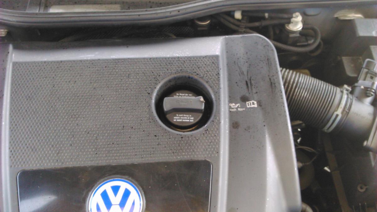

salut, imi poate spuna cineva daca e normal sa pulverizeze ulei cand scoti busonul de ulei la relanti ? cineva mi-a zis ca nu e normal
post-140474-0-46891200-1409045837_thumb.
E normal la relanti.din cate stiu eu(era la daciile vechi cu gazele de carter de arunca ulei la relantii)
