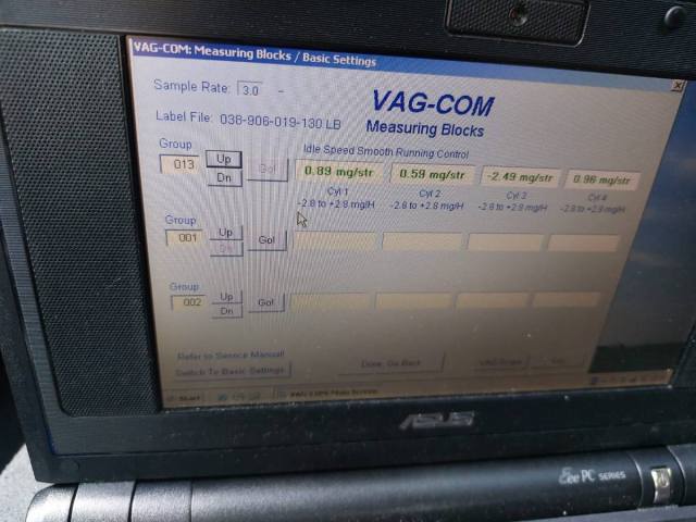

salut,niste injectoare obosite sau colmatate pot provoca o pierdere de putere?masina trage cam la 80,90 % din capacitatea ei,mai putin in treapta 1 cand trege f prost
corectiile sunt bune,am max plus 0.5 pe inj 4,pornirile bune ,fara fum alb ,negru
initial banuiam tandemul dar e in regula,are vaccum si sper ca impinge si motorina
nu vine nici de la turbo,am probat 3 sh uri,si cu toate masina merge la fel.
sa incerc o curatare de injectoare sau direct o reconditionare?
masina ajunge la 180-190 la ora dar ii trebuie timp
sau sa incerc un reglaj?acum 2 ani am schimbat axa cu came si nu stiu daca mecanicul mi a reglat injectoarele,masina are 265kkm si e posibil sa se mai fi uzat si bolturilr din capul injectoarelor
Injectoarele uzate sunt uzate pentru toate treptele de viteza,nu doar pentru a1a.
Masina are soft modificat? Daca da, problema e de la el,e facut prost.
Cum arata injectorele pe grupurile 018 si 023?
Sunt multe de verificat pana la inlocuirea injectoarelor
masina nu are soft modificat,la rece ,cam o ora de mers trage binisor....dupa aia se inmoaie...

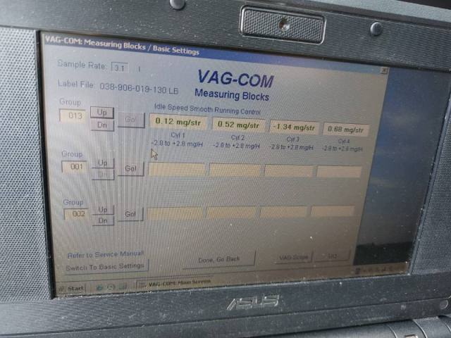

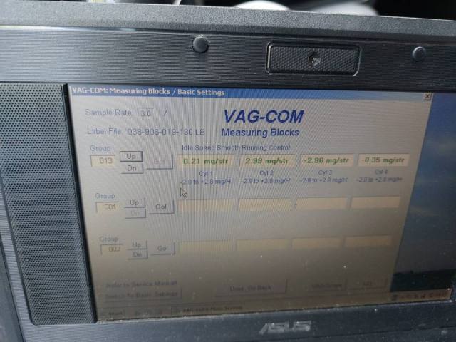

în urmă cu 16 ore, ionut10a a scris:
cat?
 ionut10a
Lag pana la 2000 rpm si foarte puturoasa,a avut nevoie de 10 secunde de la 1638 rpm la 4137 rpm,ceea ce e foarte mult
deci nu poate fi de la injectoare?ce imi sugerezi?
am spus mai sus ca trage cam la 80-90 % din capacitatea ei
Vezi temp intercooler cand e puturoasa
