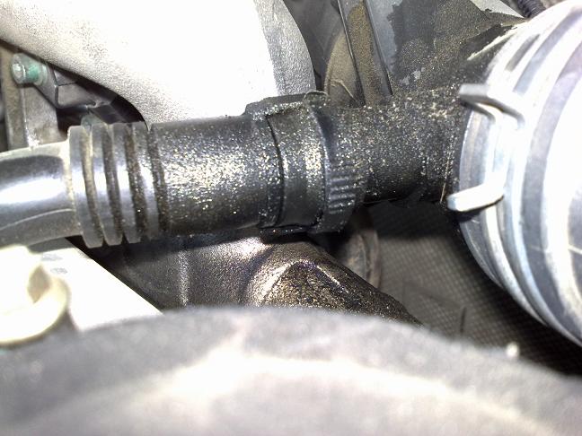

Am gasit astazi niste ulei pe admisie, scurs de la imbinarea unei conducte ce face lagatura cu furtunul mare de la filtrul de aer.
De la ce ar putea fi? Ce afecteaza? Cum rezolv scurgerea?
Modificat de bn64and
si eu am aceeasi problema.
bn64and ! observ ca tu ai motor diesel dar mie sincer mi se pare ca arata ala a furtun de recirculare gaze ! la mine 1.6 e mai mare acel furtun ! asa mi-a aparut si mie ulei cand mi s-a fisurat furtunul ! sigur s-a crapat sau s-a rupt pe undeva ! parerea mea :D pentru DAN BROSCOI si tu cred ca ai aceeasi problema ! vezi daca e vb de acelasi furtun : http://vwforum.ro/index.php?showtopic=60373
Sa inteleg ca trebuie schimbat? :vaidecapulmeu:
Poti sa-l schimi sau poti sa-l lasi asa (daca nu te deranjeaza prea mult). Si la mine e la fel doar ca nu ma deranjeaza :). Se poate schimba doar garnitura de la capatul furtunasului, (parca se gaseste separat) sau cu totul.
Oricum nu cred sa dauneze cu ceva motorului.....sper cel putin...
Acel furtun recircula gazele in blocul carter din cate stiu eu ! Cu acel furtun cunsuma mult mai mult ulei !
