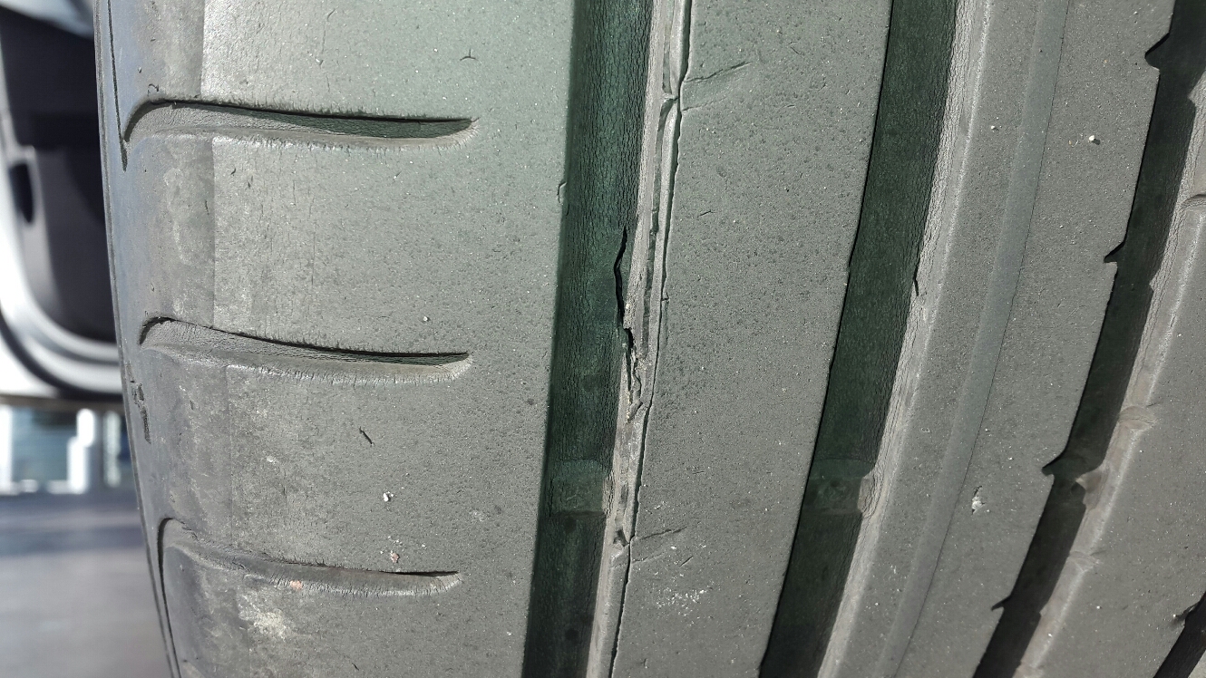

eu asi pune un petic pe interior
Cauciucul e cam terminat. Se rezolva cu un petic acolo, dar fiind asa imbatranit nu m-as mira sa mai cedeze in alta parte. Deja se vede inceput de crapatura pe santul de langa.
Din ce an este anvelopa? Am luat jante cu anvelope vechi de 7 ani, nu erau foarte uzate, dar ca imbatranire aratau foarte similar.
Socul a fost destul de puternic dupa amprenta lasata pe banda de rulare. Trebuie data jos si vazut daca stratul ermetic din interior a fost afectat (crapaturi, desprinderi, gauri mici, cauciuc tocat), apoi verificata taietura pentru a vedea cat de adanca este, daca a ajuns la componentele de sarma ale anvelopei etc. Daca aceste 2 aspecte sunt in regula, poti rula in continuare cu anvelopa, dar cu conditia sa supraveghezi regulat sa nu se adanceasca taietura sau sa nu apara galme oriunde pe anvelopa.
Dot 2011 sapt 50, luate de noi. Crapatura aia lunga e vreo linie de tramvai ceva. Pana acum nu a scapat aer, nici nu am observat-o. Am baagt un colt de hartie si e cam 2 maxim 3 mm adancime.
Ma cam pregatesc de drum lung, 3k km, si cu ceva viteze de 160-170. Nu am gasit modelul asta sh, pt ca cica e prea nou. Ar trebui sa le schimb pe toate 4, dar e mare cheltuiala acum, si nici nu am timp sa astept sa vina din tara la pret mai bun.
Cred ca ma risc cu ea asa, o verific la fiecare oprire, sper sa nu bubuie. Am bagat azot in ele ca sa le mai ajut putin la viteza si caldura...

Fara misto, ori se vede prea mare din cauza zoom-ului ori e urata rau.
