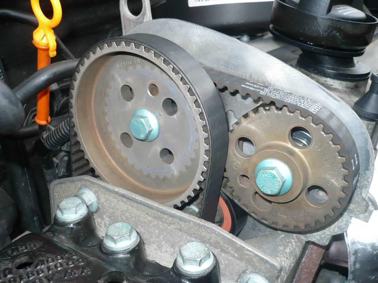

Cureaua de distributie e datata clar..daca e originala!
daca desfaci usor capacul prins in 2 cleme simple te uiti pe curea unde scrie cu galben clar data fabricatiei!
daca nu se vede mai intoarce motorul pana ajunge scrisul la vedere!
Concluzie:
masina mea fiind din 2001 iar pe curea scrie fabricat 2006 e clar ca distributia a fost schimbata recent( nu poate face in 1 an 100 000 km intelegi?)
Concluzie:

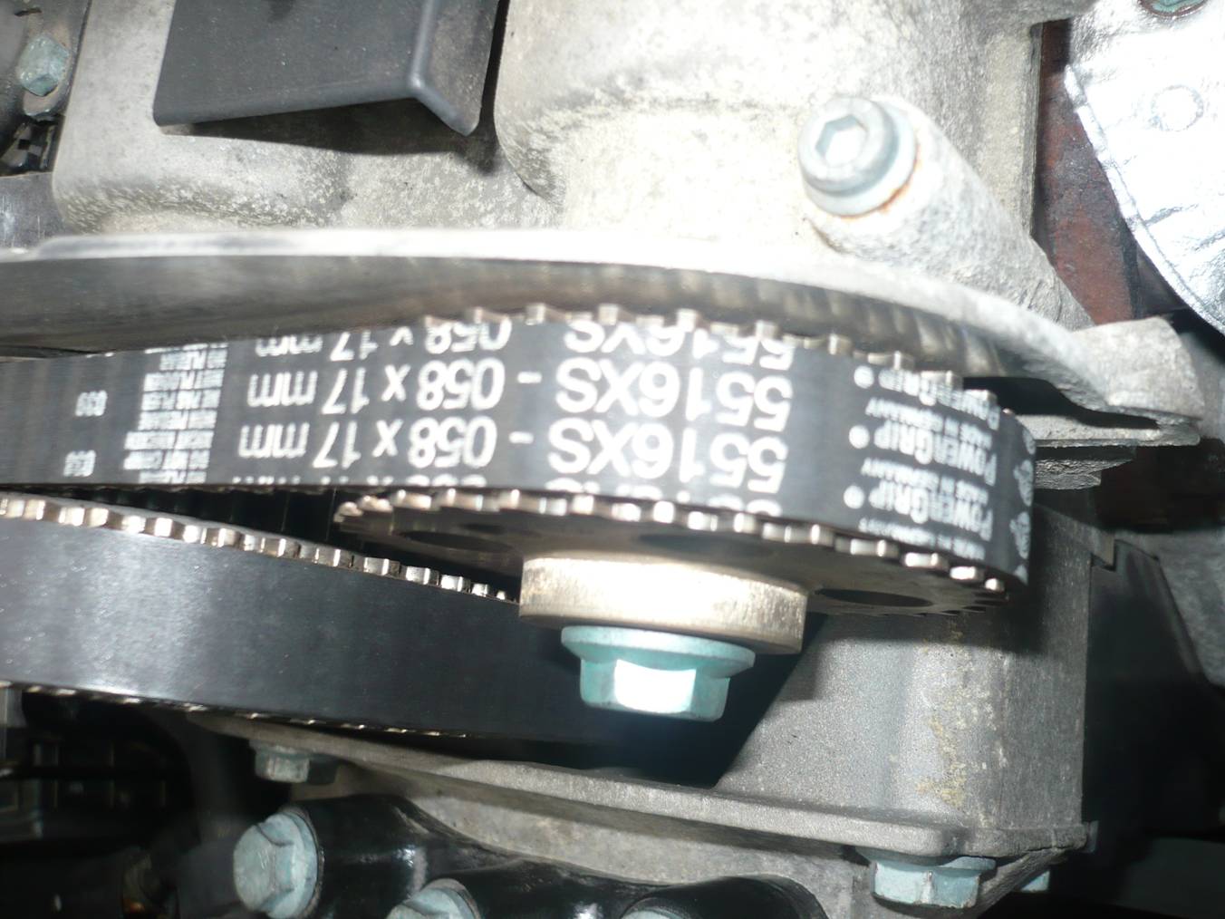

Am citit tot ce am gasit in legatura cu distributia la 16v. Am panicat intr-un fel, ca si Fabia mea a fost adusa recent din Germania si nu stiam ce este cu distributia. Azi am cautat intre actele cu care le-am primit si am gasit o factura din 19.04.2007 din Germania la km 110335 pe care apare distributia schimbate 2 curele si 4 role, si pompa de apa. Codurile de pe factura sunt urmatoarele (schimbul nu a fost facut la reprezentanta):
5516XS Zahnriemen (curea) 20,95 euro
5565XS Zahnriemen 37,95 euro
531031710 Spannrolle 45,00 euro
5310339910 Spannrolle 42,00 euro
532016710 Umlenkrolle 35,00 euro
532018510 Umlenkrolle 34,00 euro
Nu stiu daca aceste coduri sunt de circulatie interna a servicului unde s-a facut schimbul sau nu.
Daca s-a facut schimbul la 110kkm inseamna ca teoretic pana la 160-170kkm ar trebui sa verific din nou distributia sau mai devreme?

am cumparat kitul de distributie la fabia cost 630 ron. Avind ceva chei si ceva curaj(manualul tehnic a fost baza) m-am pus pe treaba,si in cele din urma am reusit sa schim distributia.Cel mai greu a fost sa desfac surubul de la fulia de pe vibroken(4 ore de chin cumplit) acolo trebuie o cheie dodecagonala de 19mm. Atentie mare dupa ce montati rolele intinzatoare mai verificati din nou alinierea la punct. Nu este foarte dificil de schimbat insa necesita un pic de atentie si vointa. :lol:
PS Pentru cei interesati am facut si ceva poze.
Si eu am schimbat distributia viner dupa masa,intrun service la un prieten aprox 3,5h de lucru nu e mare scofala trebuie sa ai ceva scule si putina atentie la alinierea semnelor. :Driver: Acum sunt mai linistit,avand in vedere ca in aprilie ma pregatesc de un drum de Amsterdam :Driver:

M-am uitat si eu la curele. Banuiesc ca au fost schimbate caci nu am curele originale. Curelele de pe masina sunt Gates si nu am vazut data fabricatiei. Mentionez ca am vreo 80000 km si masina a fost adusa in tara acum un an la 69000. Cum as mai putea verifica daca au fost schimbate? La toate modelele au fost curele originale vw?
O sa incerc sa vad codul de pe rola.
Modificat de Cristiii
Am incercat sa vad codul rolelor dar nu se vede. Cu siguranta curelele au fost schimbate in Germania, dar nu stiu daca si rolele, desi din cate am auzit despre nemti si despre seriozitatea lor nu cred ca nu le-au schimbat. :)
