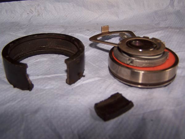

Acesta e necazul de la 1.4 16V. Curelele merg bine mersi (de aia nici nu este termen de schimb). Ce se strica este rulajul de teflon(?) al rolei superioare si duce la ruperea curelei. Iar firma VAG, firma serioasa, nu face recall, ci incaseaza mii de eur de la fraierii care platesc motoare stricate in afara garantiei. :icon_thumright:

La 1.4 16V nu cureaua e problema, ci rolele. Cureaua poate sa arate brici si sa mearga 200mii km, dupa cum se vede in poza de mai sus, buba este (a fost) rola.

Rola cam rar ai sanse sa o prinzi inainte sa crape (colegul Zorro_Classic de pe forum a avut norocul asta)...

Eu am schimbat la 50mii km si am dat o mare bila neagra concernului VAG pentru ca nu sunt in stare sa faca un recall si sa inlocuiasca naibii rolele alea cu unele bune. Sunt zeci (probabil sute) de masini pe forumurile straine cu motoare stricate la 30-40mii km ... deci loterie pura...
