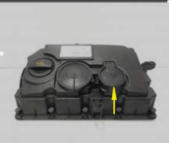

   1155925205_capacculbutori.thumb.jpg.0ffba5babd780a6c9f1d4790fd26eef5.jpg    Bună.Vreau să întreb : capacul de la culbutori se poate lipi cu ceva ? Are scurgeri de ulei pe la o îmbinare.Acele capace se desfac ? Care e scopul lor ?
