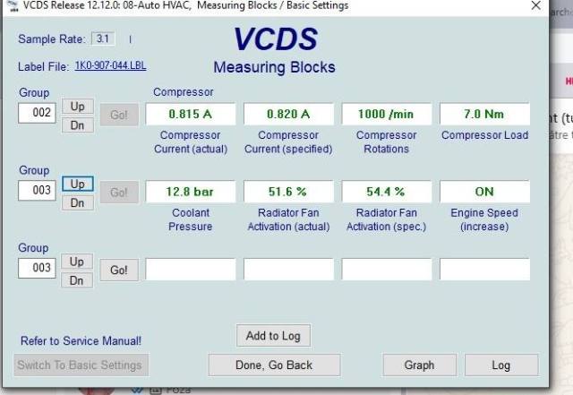

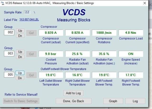

Salut, la masina din semnatura am o problema cu climatronicul,dupa un anumit timp de functionare normal incepe sa bage cald in special la relanti cand stau in trafic dar nu numai, daca accelerez de cateva ori mai tare isi revine ,pe VCDS nu am nici o eroare,atasez cateva poze cu parametri.Daca ma puteti ajuta cu un sfat as fi recunoscator Multumesc .
poza 1 motor oprit,2 motor pornit , 3.4.5 la relanti ,poza 6 cu motorul turat .

supapa compresorului... cand ai curentul de activare maxim, adica 0.820, cuplul absorbit de compresor trebuie sa fie cat mai mare... la 3.7 Nm e clar ca nu are ce comprima.
Supapa am schimbat-o acum 3 ani din prima zi de cand am schimbat-o face asa,in poza 2  la  0.820 are 7 Nm

Compresor load este o valoare calculata, nu masurata, ai valori si de 3,9Nm si de 7Nm cu acelasi curent absorbit.
In toate fotografiile compresorul are 1000rot/min, si aceasta este o valoare calculata dupa vit. de rot a motorului, deci in care era turat motorul si in care nu?
Presiunea mare, 12,8bar, cand functioneaza compresorul, este prea mica pentru a fi eficient sistemul, as spune ca nu ai nici freon suficient sau compresorul nu mai este in stare sa faca presiune.
Trebuie sa existe o cauza de shut-off a compresorului, daca electrovalva functioneaza bine, monitorizeaza care este.
Stropeste cu apa rece radiatorul de clima si observa daca obtii o functionare continua a compresorului.
Monitorizeaza temp antigel, la iesire din motor si la iesire din radiator, sa ai macar 10gr.C diferenta in conditii vitrege, observa plaja de valori si vezi daca le poti asocia cu intreruperile in furnizare de aer rece.

Compresorul are 1000rot/min in toate fotografiile pentru ca masuratorile nu au fost facute in mers,au fost facute in garaj cu motorul la relanti, valoare de 7 Nm este dupa ce motorul a fost turat de cateva ori ,compresorul (SANDEN) functioneaza cam 90% din timp ,acestea intreruperi sunt in general cu motorul la relanti. acum vreo 3 ani cand am schimbat electrovalva nu am curatat instalatia dar nici nu sa gasit mizerie in ea.Motorul nu are nici o eroare,functioneaza impecabil ,masina are 96000 km reali.Multumesc frumos pentru ajutor

Daca intreruperile compresorului sunt cu motorul la relanti ma gandesc la probleme de racire a radiatorului de AC.
Faci testul cu furtun de apa pe radiatorul AC cand masina stationeaza si motorul este fierbinte.
Sanden face span, daca este sa fie defect.

Nici racirea condensatorului cu ce problema are el. Daca condensatorul nu reuseste sa elimine caldura eficient, presiunea in instalatie creste, nu scade. In cazul lui e clar, compresorul nu face presiunea necesara ... In principiu daca nu e (din nou) electrovala, atunci e compresorul defect.
O sa merg la un service,acum 3 ani cand am schimbat electrovalva, din aceleasi motive am schimbat-o, am comandat electrovalva dupa codul de compresor  iar cand mecanicul a demontat electrovalva de pe compresor nu semana deloc cu ce adusesem eu, a luat codul de pe cea veche si sa comandat acelasi cod,tind sa cred ca fostul proprietar a montat o electrovalva care nu era compatibila cu compresorul masinii si de aceia nu functiona in parametri iar noi ne-am pacalit crezand ca compresorul a venit cu aceea din fabrica.Alta explicatie nu gasesc. Va multumesc amandoura pentru tot,o seara buna
