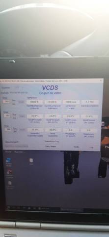

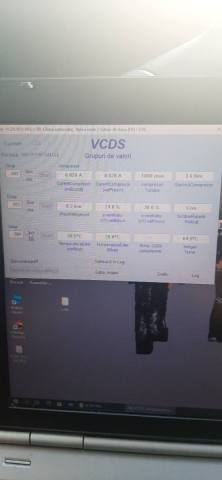

Salut!O problema pe căldurile astea sa nu funcționeze cum trebuie clima.Pe scurt merge când vrea și cum vrea( pornește târziu și apoi baga și nu prea baga și doar când vrea)eu bănuiesc electrovalva atașez un logo mai jos.Sfaturile sunt binevenite.
Asa pare....
Pare a fi electrovalva.
