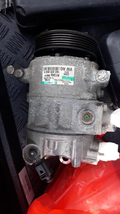

salut....o parere . eu zic valva.
nu creste presiunea ,nu scade temp vaporizator,e clar nu mai face rece.....valva sau compresor ?

nu se poate proba. trebuie sa cauti pentru tipul tau de compresor
Schimbat compresor ... rezolval pb...
Valva lucreaza ca o ..valva..
Este deschisa iar alimentata inchide ... deci obtureaza traseul si creste presiunea.

NU se poate proba. daca schimbai doar electrovalva, rezolvai problema.
bineinteles ca ESTE semnal PWM... ca asa poate sa o deschida in ce proportie vrea controlerul de clima...

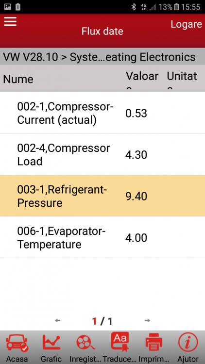

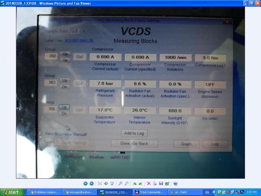

Se pare ca tipul nu stie ca la masina asta compresorul merge tot timpul, deci nu are ce sa cupleze.
Vezi current cerut, curent consumat si cuplul absorbit. Astea le vezi pe un tester de diagnoza.

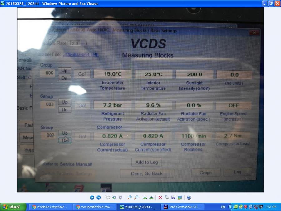

L.E.: Cu motorul oprit, am apasat pe ventilele acelea de unde se incarca/goleste sistemul de ac si presiunea de acolo mi se pare foarte mica, de ordinul sub 1 bar. E normal ?
Modificat de alfa21
presiunea o vezi pe tester...
in meniul secret de la clima se poate vedea cam tot ce te intereseaza...
