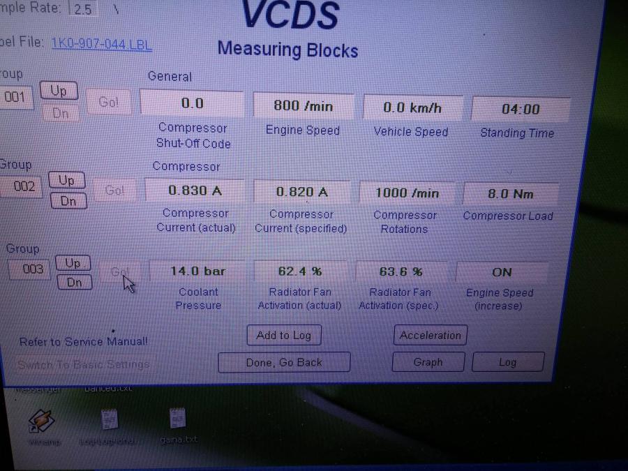

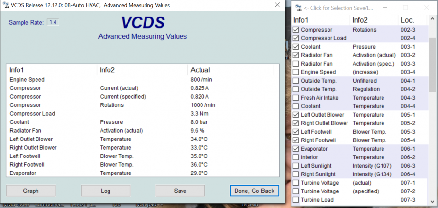

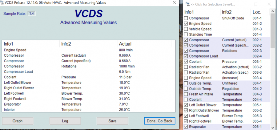

Ambele  ventilatoare pornesc dua 4-5 minute, cand incepe sa porneasca si AC. Am masurat parametrii la pornire, pe low dupa 10 minute (dupa 4 minute au pornit ventilatoarele) si pe auto, 22 grade, dupa 15 minute.
Service la care ma duc imi propune un compresor Hella, sau SANDEN Denso, mai scump cu 30 lei,garantie 2 ani. Care dintre compresoare e mai bun?

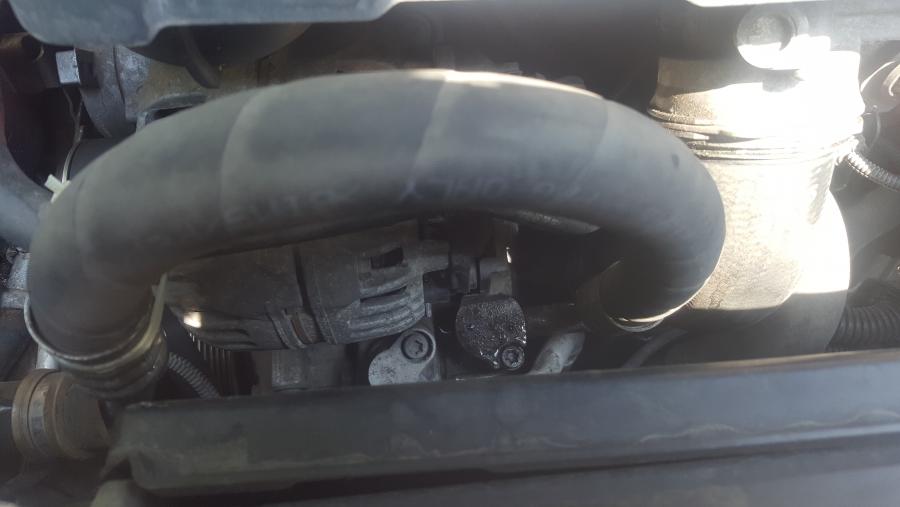

Am si eu o problema cu instalatie de aer conditionat. In mai am bagat freon iar in iulie am ramas fara. Am schimbat ventilatorul mic care era defect cu unul nou NRF acum dupa ce pornesc clima se vede cum umezeste la iesirea din compresor. Pana sa schimb ventilatorul defect nu se vedea pierderea, era uscat. Are o garnitura acolo care trebuie schimbata?
Am atasat si o poza. Va multumesc!
ala e condens, pentru ca acea conducta se raceste foarte mult. e normal. Nu e pierdere. Pune mana si vezi ca e apa....
Am inteles, multumesc frumos de raspuns. O sa vad daca mai raman fara freon dupa ce am schimbat ventilatorul mic, daca influenta el cu ceva pierderea.
Trebuie sa gasesti cauza. Nu are legatura ventilatorul cu pierderea de freon. Cand faci umplerea cu freon sa iti adauge substanta colorata, sa poti identifica mai usor. Trebuie verificata zona dopului de pe radiator, imbinarile conductelor, etc.

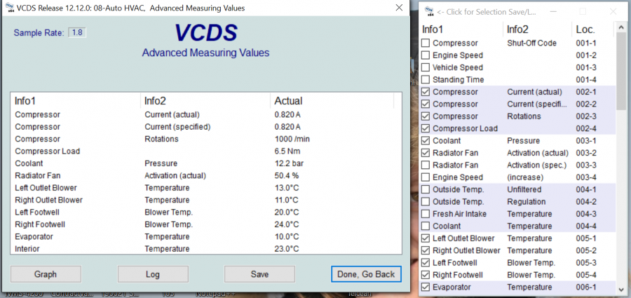

O parere va rog daca se poate, am si eu problema cu aceasta electrovalva? Mentionez ca temp exterioara era 44 grd.
in prima poza este ceva ciudat, temp evap 5 grade si cuplu foarte mic pe electrovalva.
Era turat motorul.
Asta inseamna ca electrovalva functioneaza.
