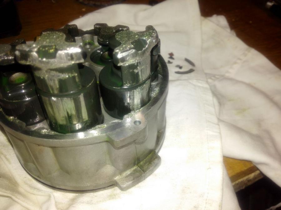

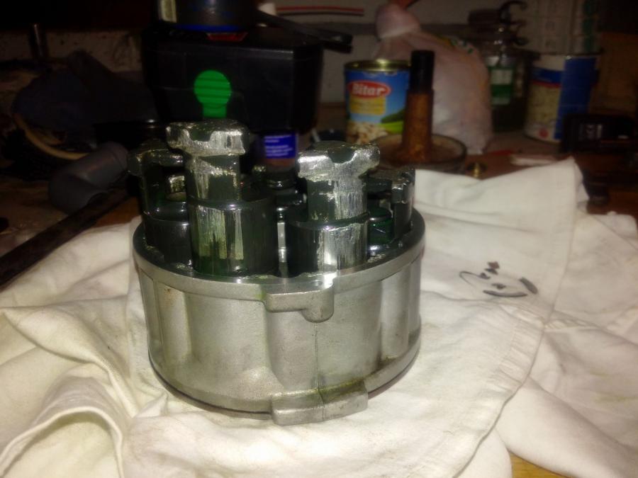

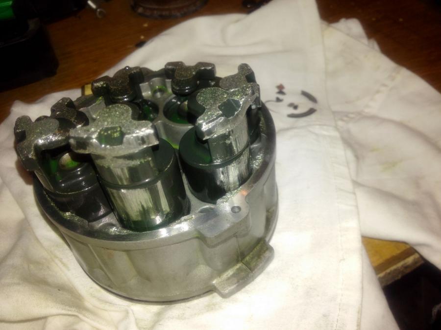

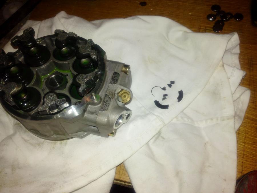

Aici ai exemple !
Wow, astea sunt poze cu fostul tau compresor ? Cel mai probabil si la mine compresorul e dus, totusi masina are 330 000 de km acum cu compresorul original.
Da, sunt poze cu fost, dar care nu a fost nou.. pai si la km astia...nu crezi ca e normal ? Din pacate stiu ca asta nu vrei sa auzi, dar asta e adevarul... :( . Nu ai ce sa faci, oricum, nu schimba compresorul fara radiator, si fara sa iti spale instalatia, cu hartii si cu garantie, altfel, sfatul meu e sa nu accepti si nici sa nu o faci. E doar un sfat.
