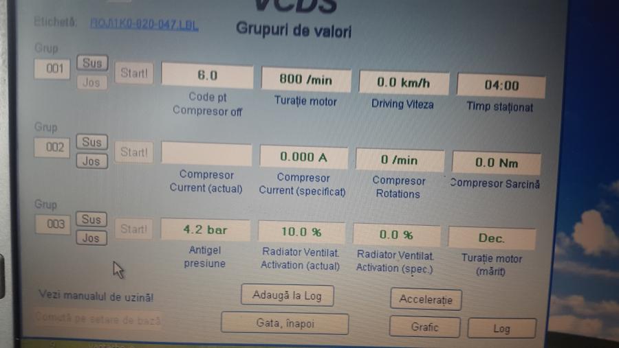

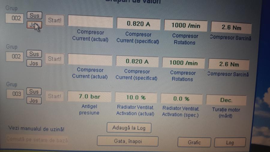

din a doua imagine s-ar vedea ca ceva presiune face... dar probabil nu destula.

Din prima imagine pusa de tine se vede starea compresorului 6, asta insemna ECON apasat.
Pune din nou alte imagini cu grupul 1 2 si 3.
Si cu temperatura de pe evap.
Da, prima imagine este cu econ apăsat, să se vadă cat este presiunea în instalație. A doua cu ac pornit. Din ce am citit aici, cred că este supapa, puteți să-mi spuneți ce cod are, ce sa caut, compresorul este senden pxe16,   1k0 820 803 s, 8680 p.  Temperatura de pe evap nu scade sub 9 grade

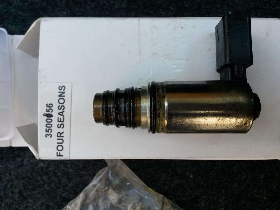

din cate vad, la compresorul asta cred ca merge supapa originala 1K0260839.
Am schimbat intr.un final si eu supapa de la compresor pentru ca dimineata dura pana la 5-10 minute pana incepea sa bage rece si aveam si fluctuatii in timpul mersului cu temperatura pe evaporator 10 grade (temp setata 22 grade,se ducea mai jos doar daca dadeam LO).
Acum totul este ca la carte, presiune buna, temp pe evaporator 5-6 grade (temp setata tot 22).
Demontatul si montatul supapei l-am facut eu , operatiune de aprox 45 min, in prealabil am scos tot freonul din instalatie, dupa care incarcarea aferenta

Se pare ca am un sanden pe masina cod 1k0 820 803s. Deci compresor cat de cat bun, ramane valva.
Poza cu compresorul la care am schimbat valva
da,la fel ca al meu,mersi
