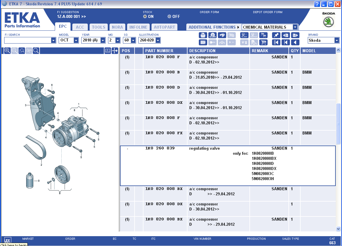

Mai nou ( de vreo 2 ani) exista supapa ca piesa de schimb , originala, la reprezentanta...

In concluzie, recuperat seria compresorului 1K0820803N, cerut pret la Porche pentru electrovalva - nu se comercializeaza separat, doar compresorul intreg >3000 RON

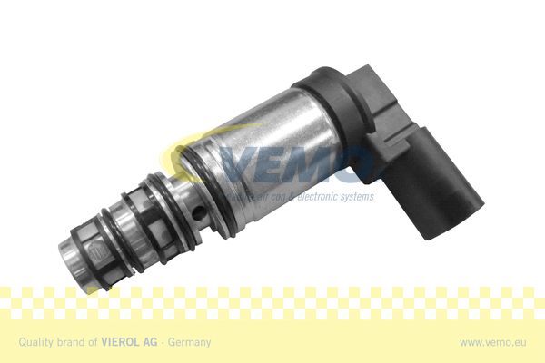

Am gasit pana la urma electrovalva aici:
 http://www.epiesa.ro/supapa-regulatoare-compresor-vemo-v15-77-1015-item-2626289.htm
O sa o inlocuiesc sapt viitoare. Revin cu concluziile.

cei de la epiesa mi-au confirmat ca asta este modelul V15-77-1015...
dar pana nu o demontez nu pot sa fiu 100% sigur
