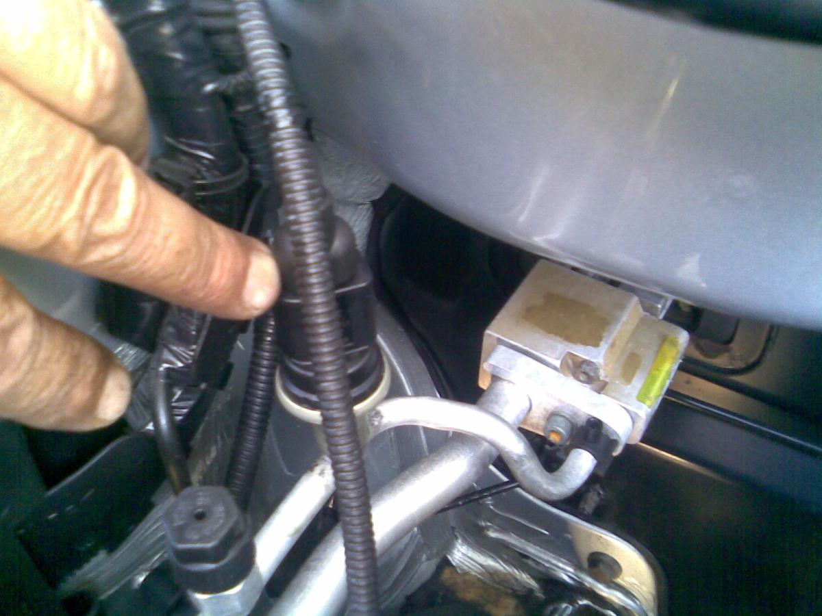

Colegii ca sa fie mai bine de ce se vede in poze ce ar mai fi de facut ?- de schimbat rad. de ac(are 15 ani)?Compresoare am 2 sh la fel baga,acum am freonat,schimbat filtru de linga radiator si supapa aratata cu degetul,oringuri.Gurile sunt laterale inchise.Masurat temp. dupa 5-6minute de relanti in garaj,temperatura ext cam 27 de grade.Nu am mai testat cu vag-com.
Ps-am uitat sa zic ca am strapat/curatat senzorul din ultima poza si cel de linga claxon in bara fara efect.
