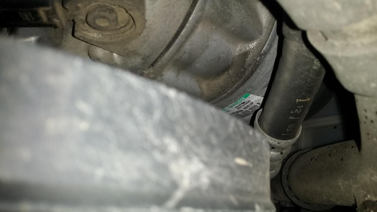

Am acest compresor 1K0 820 859 Q/ model no 1601
Se poate schimba valva pe acest model sau cu totul?
avem aceiasi masina...  ai loc sa schimbi doar electrovalva...
Am atasat o poza unde se observa in partea de sus-stanga (patata de ulei) electrovalva

Toate compresoarele 1K0 820 859 indiferent de terminatie au aceiasi electrovalva. Cum am spus si mai sus, am schimbat-o astazi...
Poti merge si la skoda si schimbi tot compresorul...  2000 RON + manopera
Poza am facut-o in timpul operatiunii
