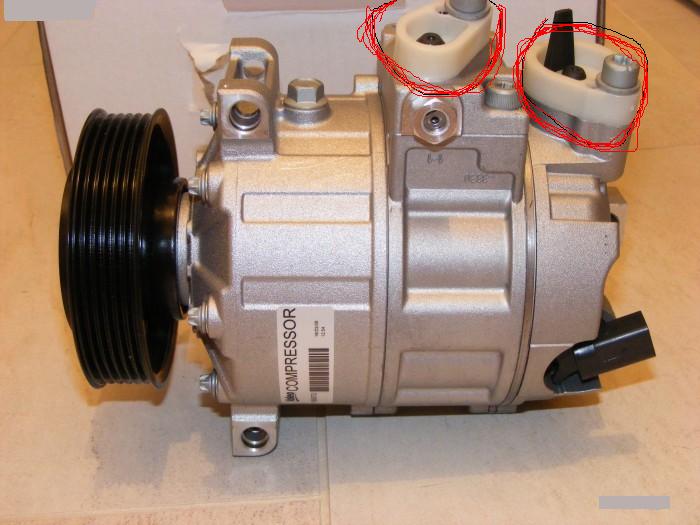

Revin cu noi impresii. Desii am promis ca ajung sa schimb electrovalva aia, inca nu am ajuns si... astazi am constatat alta chestie. Ridicand capota sa pun niste solutie de parbriz, am constatat ca ventilatorul de AC merge, insa masina nu venea gram de aer rece. Pus mana pe furtunul ala gros(cel care in mod normal trebuia sa fie rece, chiar brumat) era cald, pus mana pe radiatorul de AC acesta era rece(anormal din cate stiu eu). Am facut urmatoarea chestie(treaba romaneasca :) ): am luat un ciocan cu o coada mai lunga, si am batut usor in cele doua cuplaje ale intrari si iesiri din compresor cu coada acestuia, si...... sa produs minunea. In cca 30 de sec teava aia grosa sa racit, radiatorul sa incalzit, si..... in masina o frumusete de aer rece :cheers: . Pun si o poza in care am incercuit zona unde am lovit usor cu coada ciocanului (este o poza cu un compresor nemontat, dar sunt sigur ca va dati voi seama despre ce zic)
Cu toate ca azi a mers toata dimineata(cca 100km dupa ce am efectuat aceasta "operatiune") dilema mea legata de clima masinii mele s-a adancit si mai tare. Acum nu mai cred nici varianta cu electrovalva(desi mentionez ca habar nu am unde este pozitionata, si nu vreau sa cred ca in aceasta am capacit)si.......... nu stiu ce ar trebuii sa mai fac de acum.... :(
post-71411-0-76968900-1305294828_thumb.j
Electrovalva este in partea de jos unde e acea mufa neagra. Tot de la electrovalva e si la tibne, din cauza mizeriei se blocheaza mecanic, lovind compresorul ai produs socuri si si-a dat drumul. Sa vedem cat te tine.

Cred ca tu auzeai altceva, la O2 nu exista ambreiaj la compresor, din cele postate de tine se pare ca electrovalva nu functioneaza deloc. Ori schimbi electrovalava de pe compresor (daca o gasesti sepoarat) ori compresorul cu totul.

Are cineva idee care-i codul piesei pt acea electrovalva?
Asta e marea problema, nu are cod VAG separat, nu vine separat fata de compresor.
Salut din nou. Problema s-a rezolvat in sfarsit, la DELCAR la Brasov (acolo se schimba la compresoare numai electrovalvele daca sunt duse)...era surubul de la fulia compresorului desfacut, se pare ca sunt cazuri multe cand se intampla asta.
