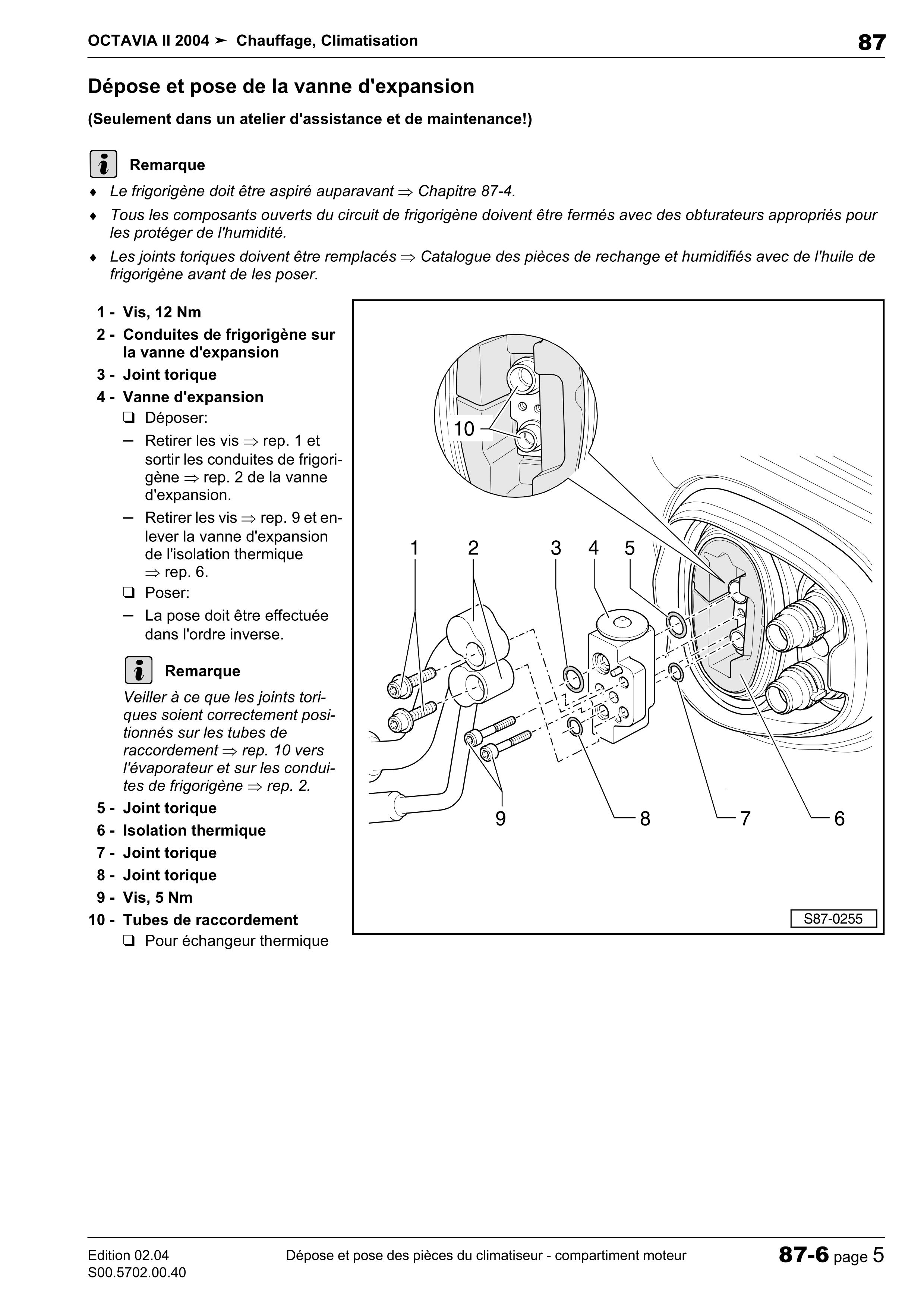

Are cineva sa imi arate si mie din documentatie undeva ce trebuie facut exact sa desfac supapa de expansiune , cea din spatele motorului...Etka am altceva nu.ms!
Vezi poate te ajuta imaginea asta ....
